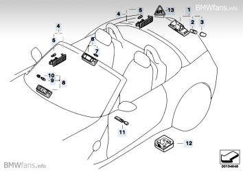

Ich habe bei 'BMWfans.info' die Bildtafel für die Innenraumbeleuchtung entdeckt:
LINK

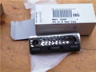

Passt denn die Innenraumleuchte '63 31 6 962 046' (63316962046) in meinen Facelift Z4?
Ich habe dazu diesen Thread entdeckt, aber daraus geht nicht hervor, ob die Leseleuchte auch in einen FL Z4 passt.
Welche Lampen sind denn '63 31 6 962 009' (63316962009) und '63 31 6 962 141' (63316962141)?
Hat jemand Infos für mich?

Also in meinem Z4 vor FaceLift von 2004 ist diese Leselampe schon ab Werk drin.
Wusste gar nicht das es da etwas anderes gibt.
AW: Innenraumlampe um Leseleuchten erweitern
ich habe ab werk die leseleuchte drin sehe auch zum ersten mal das es da was anderes gibt , also ich denke mal das es irgendiwe geht , der eine link zeigt ja eine sehr gute anleitung , von der form her wird es auf jeden fall passen , und die pin belegung war ja auch in dem link , mit etwas handwerkliches geschick bekommt man das sicher gut hin , auf jeden fall schon mal viel glück bzw erfolg oder frohes schaffen

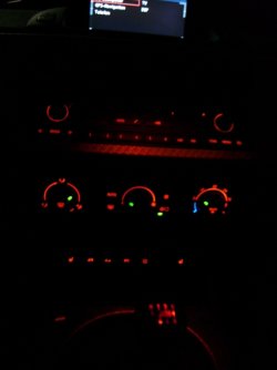

Also ich habe nur eine "normale" drin, wo nur 1 Licht geschaltet werden kann, aber auch mit der roten Ambiente Beleuchtung.
Korrekt, auch die Ambietebeleuchtung durch zwei rote LEDs ist vorhanden.
Jedoch fände ich es schöner wenn die LEDs ein wenig heller wären.
Bei VW empfinde ich sie als angenehmer.
Hat da vielleicht schon jemand etwas dran geändert?
Ich finde sie eigentlich ganz o.k.

Dem Bild oben kann man drei Typen von Leuchten entnehmen:
(4) Innenleuchte 63 31 6 962 009
(6) Innenleuchte 63 31 6 962 141
(8) Innenleseleuchte 63 31 6 962 046
Typ 4 ist wohl die Kofferraumbeleuchtung
und die Fußraumbeleuchtung.
Typ 6 die "normale" Inneraumbeleuchung ohne Leselampen
Typ 8 die Innenraumbeleuchtung mit Leselampen
Stimmt das?
Warum ist nur eine Fußraumbeleuchtung angegeben?
Hat jemand mal ein Foto aus einem 3.0, damit ich mir unter der Fußraumbeleuchtung mal was vorstellen kann? Bei BMWfans.info ist nur ein Typ Plastikverkleidung jeweils für rechts und links aufgeführt. Somit kann da ja nicht die Leuchte verbaut sein
Im Übrigen ist die Ambientenbeleuchtung doch Bestandteil beider Innenraumleuchten!
