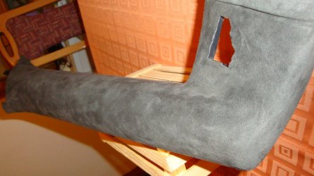

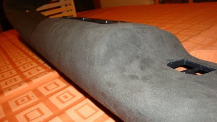

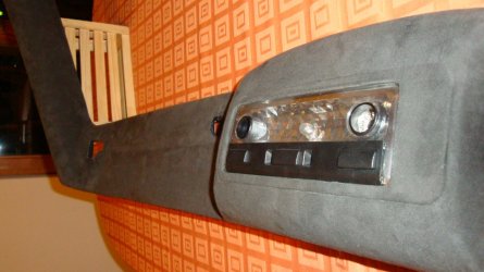

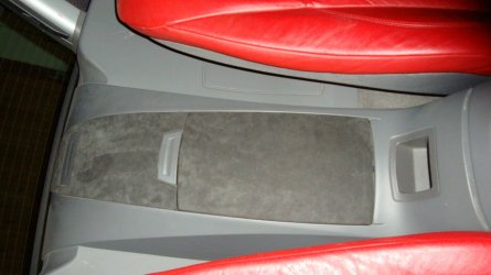

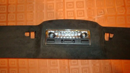

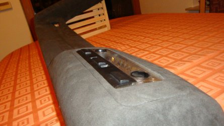

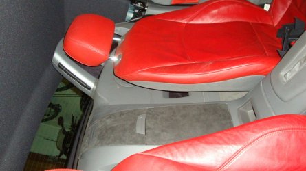

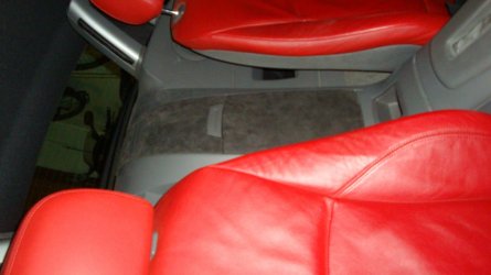

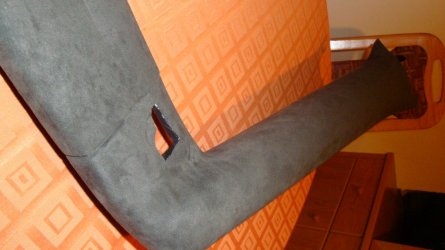

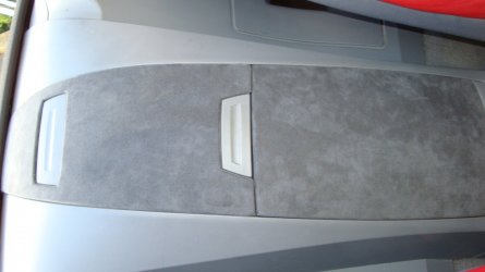

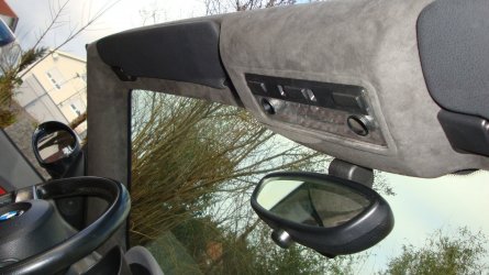

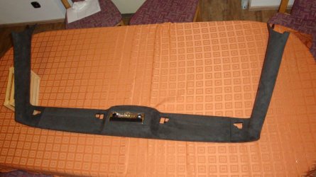

Hallo Zusammen,
habe mir mal ein paar Meter Alcantara bei ebää bestellt und damit meine Innenraumteile meines E85 zu beziehen. Angefangen habe ich mit dem Fach in der Mittelkonsole und der darüber liegenden Abdeckung, das ging noch recht einfach. Dann habe ich mich schon etwas mehr getraut und meine A Säulen Verkleidungen bezogen. Wegen der vielen Rundungen ist das allerding etwas schwierig und eigentlich nur zu zweit machbar.
Als Kleber habe ich Pattex Classik verwendet, habs auch mal mit Sprühkleber probiert, hat aber nicht gut funktioniert.
ich bin kein Sattler, man muss also keine speziellen Kenntnisse mitbringen, nur etwas Zeit und Geduld.
Da es zurzeit Original Alcantara reststücke bei ebäää für 20€ pro qm gibt (leider nur 36 cm breit) ist das ganze sogar recht günstig. Ich habe für die fünf Teile, also 2x A-Säule, Mittelteil, Fach der Mittelkonsole und die Abdeckung darüber genau 3mx36cm benötigt.
Zeitaufwand würde ich mal mit einer Stude pro Teil, je nach dem wie geübt man ist, beziffern.
Also probierts doch einfach mal aus, lohnt sich auf jeden Fall, fühlt sich super an und sieht so hochwertig aus wie der Innenraum eines Lambos.
Im Februar kommen dann auch noch alle anderen Teile der Mittelkonsole dran.
Beste Grüße
Andreas

Wow...
Besonders die Verkleidung der A-Säule sieht super aus...Das nehm ich mir jetzt auch mal vor. ;)
Sieht wirklich Prima aus...
Finde die A-Säule auch richtig geil...

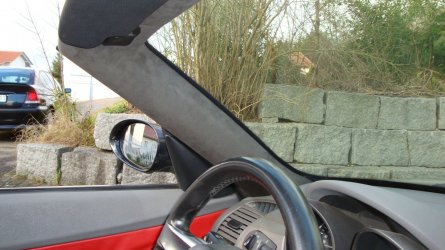

Die Fächer hinten sagen mir nicht so zu... Hast du noch Bilder von der A-Säule eingebaut?!
Gruß aus Kölle, Alex

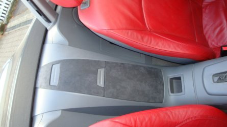

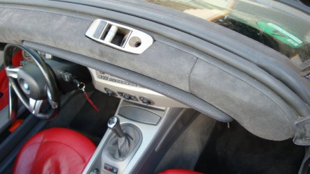

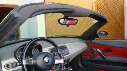

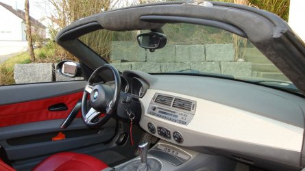

Noch n paar Bilder vom eingebauten Zustand, teilweise sieht die Oberfläche en bisschen aus wie billiges Filz, liegt aber wohl am Fotograf ;)

Ich hab mir im letzten Winter mal einen Z mit Alcantara Armaturenbrett und Mittelkonsole angesehen, der hat behauptet dass das ganze beim Sattler 2300€ gekostet hat.
Der Z4 hat für sowas meiner Meinung nach ein eher gut geeignetes Armaturenbrett, da die Fläche die an einem Stück überzogen werden muss reletiv klein ist. Beim Golf z.B. geht das Armaturenbrett ja bis kurz vor die Mittelkonsole, beim Z4 geht der obere Teil des Armaturenbrettes nur bis zu den Dekorleisten.
Trotzdem denke ich dass das Z4 Armaturenbrett nicht in einem Stück überzogen werden kann, die Rundungen am Kombiinstrument sind denke ich zu groß. Man sollte da zwei nähte setzten, einmal im übergang zum Sonnenshutz des Kombiinstruments und an der vordersten kannte des Sonnenschutzes.
