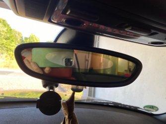

Moin, ich setze mich heute Vormittag in meinen E85, schaue in den Innenspiegel und stelle mit Erstaunen fest, dass der Spiegel in zwei ovale Bereiche aufgeteilt ist (siehe Foto). Es handelt sich um den Innenspiegel automatisch abblendend (S431A ). Hatte jemand schonmal dieses Verhalten? Freue mich auf Antworten - Danke vorab.

Ausgelaufen. Deck mal vorsichtshalber unten alles ab, dein Interieur geht sonst kaputt.
und ja, Thema ist bekannt, erst vor ein paar Tagen bzw. Über die Suchfunktion
Ja. Entweder komplett oder nur das Innenleben von einem Gebrauchten.
Aber lieber setzen wenn du den Preis siehst.
Ok, du hast nicht zufällig einen Gebrauchten? Bin ganz in der Nähe in Waldbüttelbrunn :) :-) Neu für 400 € - gibt viele verschiedene Typen, steht die Teilenummer irgendwo auf dem Spiegel?
Hab nur den ohne Abblendfunktion da, würde aber passen, als Übergangslösung.
die Halterungen und Stecker sind gleich
