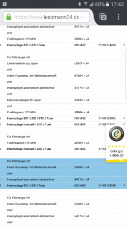

Ihr könntet doch das ding vom e46 Cabrio verwenden, Aussenform ist anders, aber Funktion 1:1
51169134453
Falls die Form des Z4 Spiegels erhalten werden soll, Garagentorinhalt in Spiegelgehäuse verpflanzen
Funk 433 MHz ist die Frequenz des Autoschlüssels, nicht einer Fernbedienung für das Garagentor. Da müsste die oben definierte Abkürzung "GTO" auch tatsächlich irgendwo mal verwendet werden. Das ist aber nicht der Fall. Wie keulejr und stabilo schon in Kurzform dargestellt haben.
Mein Garagentorempfänger hat 433,92 MHz,wäre nicht übel wenn das mit dem e46 Cabrio funktionieren würde.
