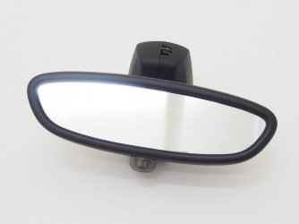

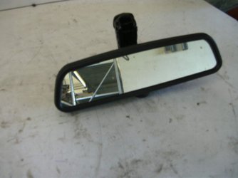

Momentan habe ich einen solchen Innenspiegel verbaut
und will auf einen solchen umrüsten!
Mein Problem ist das ich nicht die richtige Ersatzteilnummer habe,
über meine FZS bekomme ich halt wieder den großen Innenspiegel :( !
Im Ersatzteilkatalog gibt es keine Info wie der Innespiegel aussieht :g !
Einen gebrauchten aus Ebay will ich nicht :unsure: !
Benötigen würde ich folgende Ausstatungsmerkmale ;) !
868 Mhz / EC / FLA / Funk / LED
Eine Ersatzteilnummer die vieleicht den GTO integriert hat wäre natürlich auch Top :rolleyes: !
Gruß Mich
Hi Mich,
wenn Dein Z4 die FLA hat kannst Du den Spiegel nicht tauschen.
Den kleineren Spiegel gibt es nicht mit FLA.
Viele Grüße
Manfred
Hi Mich,
Viele Grüße
Manfred
Ist das der Grund warum ich den Großen drin habe :O_oo: und Du bist dir da sicher :unsure: !?
Gibt es vieleicht einen vom 87/88 der passen würde!??
Gruß Mich
Der Spiegel passt, aber die FLA geht nicht, es kommt eine Fehlermeldung.
Mann könnte die FLA auscodieren ,dann geht der Spiegel.
