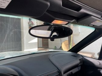

Hallo zusammen,
wenn ich eine Sache an meinem Roadster kritisieren müsste, dann ist es wohl die Position des Innenspiegels.
Mit meinen 1,85m Körpergröße muss ich mich immer ducken wenn ich z.B. rechts abbiege – der Spiegel versperrt in meinem Fall einfach komplett die Sicht.
Ich war lange auf der Suche wie man diese Thematik am besten angehen könnte, ein anderer Spiegel war für mich keine befriedigende Lösung.
Als Z3M Besitzer möchte ich den dazugehörigen Spiegel einfach behalten. Somit kommt nur das Anpassen des Spiegelfuß in Frage.
Nach langer Recherche habe ich dann eine Möglichkeit gefunden, einen geänderten Spiegelfuß aus UV- sowie hitzebeständigem Kunststoff anfertigen zu lassen.
Hab das Teil nun erhalten und was soll ich sagen? Ich bin echt begeistert. Der Fuß sitzt bombenfest, der Spiegel hängt maximal weit oben und das Ducken ist Geschichte. 😊
Ich überlege nun ob sowas auch für die Community interessant ist?
Je nachdem ob es Resonanz zu diesem Thema gibt, könnte ich euch diesen Spiegelfuß sogar anbieten. Ich denke mal so ca. 65€ rum müsste man dafür rechnen.
Kommentiert doch am besten mal was ihr davon haltet bzw. wer Interesse daran hätte.
Viele Grüße
Andi

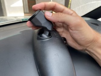

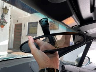

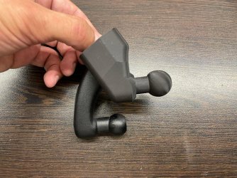

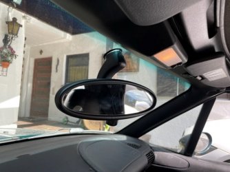

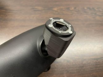

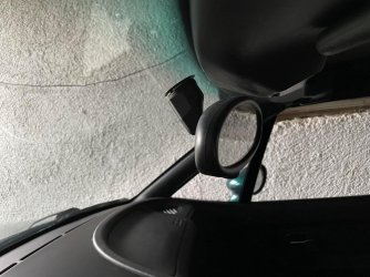

So, wie versprochen nun eine bebilderte Anleitung wie der Spiegelfuß zu tauschen ist.
Bild 1: Ausgangsposition
Bild 2: Den Spiegel inkl. Fuß beliebig nach links oder rechts bewegen und damit den Mechanismus aushaken.
Bild 3: Den Spiegelfuß ganz nach hinten drücken und den Kugelkopf mit ein bisschen Liebe aus der Lagerung pressen.
Bild 4: Die drei Schrauben an der Unterseite des Spiegelfuß lösen und die Platte mit dem Verriegelungsmechanismus abnehmen. Vorsicht: Die kleinen Eisenstäbchen sind nur lose eingelegt.
Bild 5: Den Verriegelungsmechanismus mit Hilfe der mitgelieferten selbst schneidenden Schrauben am neuen Spiegelhalter anbringen.
Bild 6: Den neuen Spiegelhalter in den Spiegel einpressen.
Bild 7: Den Spiegel in umgekehrter Art und Weise wie in Bild 2 wieder an der Scheibe anbringen.
Bild 8: Endposition
Sind zwar nur etwa. 5cm Unterschied, aber diese 5cm machen es aus dass sich das Auto gleich viel übersichtlicher anfühlt.
Ich würde es nicht mehr missen wollen.
Falls jemand Interesse an dem Halter hat, ich habe mittlerweile ein paar wenige Stück hier liegen. Diese kann ich euch pro Stück für 59€ inkl. Versand anbieten.
Schreibt mich einfach an.
Viele Grüße
Andi
P.S. Bzgl. Empfänger weiß ich leider nicht Bescheid. Mein M Roadster hat - wie hier zu sehen - keinerlei Elektrik im Spiegel verbaut.
