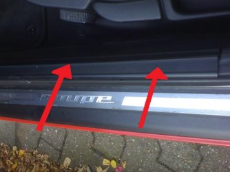

Hallo zusammen!
Bei mir kommt unter der inneren Einstiegsleiste (siehe Bild) Wasser in den Fahrerraum. Nachdem der Beschleunigungssensor schon getauscht wurde, wollte ich mich mal um die Ursache kümmern. Dazu muss ich diese Leiste erstmal demontieren - am Besten ohne sie zu zerstören ;)
Weiß jemand, wie diese genau befestigt ist?
Danke und Gruß,
Daniel
die ist nur gesteckt - bisschen nach hinten schieben, dann raushebeln und gut.
sicher, dass das wasser unter der verkleidung rauskomt und nicht drüber läuft?
in dem fall solltest erstmal die türverkleidung abmachen. eine fehlerhafte dichtfolie hinter dieser, hat schon so manchen zzz feucht gemacht....

So hier sind sie:
Einstiegsleiste:
http://www.z3-roadster-forum.de/phpBB2/ftopic2638.html
und Türverkleidung:
http://www.z3-roadster-forum.de/phpBB2/ftopic388.html
Beim Ausbau der Türverkleidung würde ich die Batterie abklemmen wegen dem Seitenairbag.
Wenn du die Leiste abgebaut hast würde ich durch die Waschanlage mal fahren und schauen ob das Wasser durch die Dichtung kommt oder doch eher von der inneren Türfolie. Das läuft dann unten an der Türverkleidung raus.

Schonmal vielen Dank! Werde mich nachher mal an die Demontage machen. Mit der Waschstraße wird es heute zwar eng, aber vielleicht hilft schon ein Eimer Wasser...

Hatte ich auch schon runter.
Einfach kräftig ziehen. Aber nicht an den Enden. Wo die Rastpunkte sind, merkst Du schon nach kurzem anheben.
