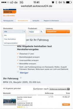

Ein Tipp wenn man wissen möchte was beim Service ansteht: bei Autoscout24 eine Preisberechnung für die Inspektion durchführen. Dort kann man anhand der Positionen sehen was zu wechseln ist.
