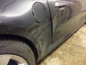

Hallo zusammen,
Über die Weihnachtsfeiertage hats nun auch meinen unverschuldet erwischt.
Schadensbewertung über einen Gutachter läuft bereits.
Möchte den Schaden aber nicht bei BMW reparieren lassen, sondern in einer freien Werkstatt bzw. Karosseriebauerimage.jpg .
Kann jemand im Raum Dresden eine Werkstatt empfehlen, die Erfahrungen mit Z3 Coupe's hat und sehr gute Arbeit leistet.
Mit welchem Betrag muss man für eine Instandsetzung mit Neuteilen (Tür + Kotflügel inkl. Lack und Arbeitsleistung) grob rechnen?
Vielen Dank für Euren Rat.
Gruss Ronny
Muss es denn unbedingt eine neue Tür+Kotflügel sein? Cirka 1400€ unlackiert, davon die Tür schon fast 1000€.
Wenn du etwas Zeit hast, dann schau doch nach gebrauchten Teilen, ggf. gibt es sogar eine Tür der gleichen Farbe mit Originallack?!
Ist der Schweller unbeschädigt?
In Leipzig könnte ich dir eine Werkstatt empfehlen, die sich mit dem Z3 Coupe auskennt.
Mal sehr grob geschätzt würde ich ca. 3000€ meinen......
Der Schweller muss wohl neu!
Wie alt ist das Auto? Der Schweller bei mir (Ende 1998) war innen sehr verrostet, aber auch der einzigste Rost am Auto.
Ich sag mal, es werden ca. 3500 Euro nach Gutachten, ich hatte nahezu den gleichen Schaden im vergangenen Jahr! Der Anstoss erfolgte etwa 20cm weiter hinten, daher bei mir nur Lackierarbeiten an der Tür, dafür aber Felge an der HA verschrammt.
Mein Freund (Autolackierer) wollte den Schaden für etwa 2000 Euro fachgerecht instandsetzen, dessen Reparaturkostenschätzung hat die Gegenseite, auch ein (jetzt ehemaliger :(! ) Bekannter nicht anerkannt und den Gutachter eingeschaltet. So habe ich jetzt noch einen neuen Schweller für links, neue Felge für die HA (mittlerweile sehr selten als 32er!), hatte Nutzungsausfall für 5 Tage, keine Steinschläge mehr, noch etwas gut beim Autolackierer und der völlig legal nach Gutachten abgerechnet!

Reparatur ist relativ problemlos, da alle Teile verschraubt sind.
(Gummis der hinteren Seitenscheibe kann man rausziehen, Seitenscheibe muss nicht raus, lass Dir nichts erzählen!) Lass sicherheitshalber noch eine Achsvermessung (ca. 60,- vorne und hinten) machen, aber bei mir war nichts!
