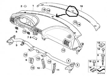

Der Thread ist ja nun schon ein paar Tage älter... aber ich habe jetzt endlich die Knarz-Ursache gefunden, nachdem mir die Geräuschkulisse in den letzten Tagen immer mehr auf den Piss ging. Wird vielleicht den einen oder anderen mit analogen Symptomen interessieren.
Es lag bei mir nicht an der "Instrumenten-Kuppel", sondern das Geräusch kommt aus dem Bereich, wo das Armaturenbrett unter der Frontscheibe endet / verschwindet - und zwar genau aus der Mitte. Dort sitzt auch eine Abdeckkappe, unter der sich eine Schraube befindet. Und die war nicht richtig angezogen. Also flugs mit einer 7er Nuss dabei - und schon ist Ruhe. :t

Hallo Björn,
hast Du vielleicht ein Bild der Problemstelle?
Heinz
AW: Instrumentengehäuse qietscht und knarzt.
Hallo Heinz,
nein, leider nicht. Aber beug Dich mal von der Seite über die Motorhaube und schau Dir durch die Scheibe das Armaturenbrett an - und zwar den Bereich unter den Scheibenwischern. Genau in der Mitte findest Du eine runde Platikkappe mit ca. 3-4 cm Durchmesser. Die lässt sich heraushebeln, darunter befindet sich eine 7er Schraube, die anscheinend das Armaturenbrett mit einem darunter liegenden Plastikteil verbindet. Die Schraube saß bei mir nicht richtig fest.
