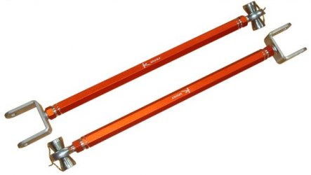

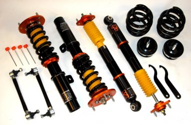

anbei sende ich Ihnen einige Bilder des Fahrwerks und der unteren Querlenker. Sie finden im Anhang Bilder des Fahrwerks wie es momentan ausgeliefert wird. Also mit Feder und Dämpfer hinten getrennt, trozdem aber schon mit einstellbaren Alu-Uniball Domlagern vorn und Aludomlagern hinten. Die Höhenverstellung vorn erfolgt über die verstellbare Länge des Federbeins. Hinten erfolgt die Höhenverstellung über den Verstellteller unter der Feder. Der Dämpfer ist auch in der Länge einstellbar und ermöglicht die Federvorspannung im ausgefederten Zustand sowie die Länge des Ausfederwegs einzustellen. Natürlich ist auch die Dämpfercharakteristik in 36 Stufen sehr feinfühlig verstellbar.

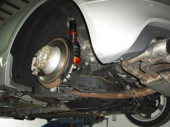

Um das alles noch zu toppen sind wir gerade dabei eine Version des Fahrwerks zu entwickeln, welche auf der Hinterachse Upside-Down Federbeine anstatt des getrennten Feder/Dämpfer Systems besitzen wird. Dies bietet den Vorteil der geringeren ungefederten Massen, es ist besser einstellbar, baut mehr Traktion auf und man kann auf eine große Auswahl verschiedenster Federn zurückgreifen. Der letzte Punkt ist besonders wichtig, da bei einem Upside-Down Federbein die standardisierten 60er Rennfedern benutzt werden können. Diese gibt es in vielen verschiedenen Längen und Federraten, so dass man das Fahrwerk sehr feinfühlig auf den jeweiligen Einsatzzweck abstimmen kann. Das getrennte Feder/Dämpfer System benötigt hingegen eine Feder welche eine fahrzeugspezifische Form besitzt. Dies macht es nötig extra für das jeweilige Fahrzeug eine Feder zu wickeln, was die Auswahl an verschiedenen Härten ziemlich einschränkt.
Ich habe Ihnen Bilder unseres Upside Down Fahrwerks beim aktuellen Audi TT angehängt. Dieser besitzt auf der HA normalerweise auch eine vom Dämpfer getrennte Feder. Bei diesem Fahrzeugtyp ist die neue Variante aber bereits verfügbar. Bei der Z4 Hinterachse ist das Upside-Down Federbein auch schon fertig, damit dieses jedoch Platz findet sind wir momentan noch dabei einen neuen oberen Querlenker zu entwerfen. Der serienmäßige obere Querlenker ist sehr breit da auf Ihm normalerweise die Feder sitzt. Beim Umbau auf das Upside Down Federbein ist dieser breite Querlenker aber nicht nötig, er ist nur im Weg.

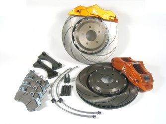

Wir haben für den Z4 auch sehr schöne Bremsanlagen im Programm, mit TÜV-Teilegutachten. Von 286mm 6-Kolben bis zu 400mm 10-Kolben Anlagen ist für jeden Einsatzzweck und Geldbeutel das richtige dabei. Die Sättel können in vielen verschiedenen Farben bestellt werden, die Scheiben sind gelocht oder geschlitzt verfügbar und bei den Bremsbelägen kann man aus einer breiten Palette vieler Hersteller wählen.

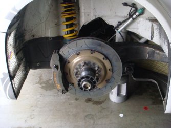

Jetzt wären mal die Profis gefragt: Wie sieht das bei den Renn-Zettis wirklich aus unterm Hintern?
Vielen Dank für jede Info dazu.
AW: Interessantes für alle Z4 fahrer von K-Sports
Mal wieder in Erinnerung ruf. Hat keiner ne Info zu den Renn-Zettis?
Genial! Danke!
Ist da noch irgend ein Teil original? Also ist das Federbein an der originalen Dämpderaufnahme befestigt?
Danke
Kann ich Dir leider nicht sagen, sorry! So genau hab ich da nicht hingeschaut...

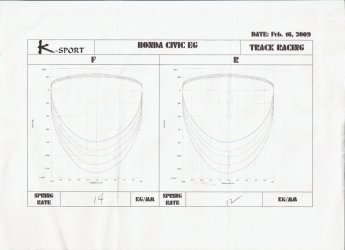

Mal wieder ein paar Infos zum Fahrwerk:
Hallo Herr XXXXX,
ich habe mal einen Dämpfermessbericht herausgesucht, welchen ich Ihnen hiermit zusenden möchte, da wir doch letztens Emailkontakt wegen des Beitrags in dem amerikanischen Forum hatten. Dort wurde behauptet, dass die kombinierte Dämpfungsverstellung ein Fake wäre und nur Einfluss auf die Zugstufe hätte.
Wenn Sie sich das Diagramm anschauen, sehen Sie auf der senkrechten Achse die Dämpfungskraft. Die waagerechte Achse stellt die Auslenkung des Dämpfers dar. Der Dämpfer wird für den Test immer ein- und ausgefedert, daher geht das Diagramm immer im Kreis. An den Umkehrpunten der Bewegung ist die Dämpfung gleich Null, da der Dämpfer am Umkehrpunkt kurzzeitig stillsteht. Das ist im Diagramm ganz rechts und links zu sehen, wo der Graph die X-Achse kreuzt. In der Mitte zwischen den Umkehrpunkten ist die Bewegung am schnellsten und damit auch die Dämpfungskraft am größten. Das sieht man daran, dass der Graph in der Mitte den größten Abstand zur X-Achse hat. Über der X-Achse ist die Druckstufe abgetragen (Kraft wirkt in positive Richtung), unter der X-Achse sieht man die Zugstufendämpfung (wirkt in negative Richtung).
Das nur zum Verständnis von Dämpfer-Test Diagrammen.
Je nach Einstellung des Dämpfers entstehen mehrere Graphen. Man kann deutlich erkennen, dass der getestete Dämpfer mehr Zugstufendämpgung besitzt als Druckstufendämpfung da der Graph weiter ins Negative geht.
[FONT=&quot]Eine straffere Zugstufe ist für den Straßeneinsatz absolut nötig. Bei verschiedenen Einstellungen ergeben sich verschiedene Graphen. Da die Zugstufendämpfung einen größeren Abstand zur X-Achse hat, zeigt sich hier der Unterschied zwischen den verschiedenen Einstellungen sehr deutlich. Aber auch in der Druckstufe erkennt man sehr gut den Unterschied in der Dämpfungskraft bei verschiedenen Einstellungen. Die prozentuale Änderung ist bei Druck und Zug die gleiche.[/FONT]
Ich finde die Sache ja immer noch sehr interessant, mal schauen was unser Racing-Team dazu sagt... .
