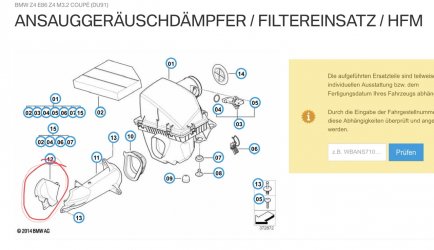

Dies müsste ich mal prüfen, inwieweit das sinnvoll ist… wäre für mich das erst mal, mich um so etwas zu kümmern. Somit soll dies keine Garantie sein, dass es am Ende auch zu einer finalen Produktion führt. Je größer das Interesse, je mehr kniee ich mich da mal rein und prüfe alles (auch das steuerliche Thema + der Nachbau des Eventuri Luftleitblech, woran diese selbstgebaute Variante stark angelehnt ist, etc..) das muss alles sauber laufen, will da keinen Ärger riskieren! Ggf frage ich Eventuri mal an, ob die nicht ein paar Bleche so hergeben… also als Ersatzteil. Das wäre das einfachste, weißt aber die Preise dann nicht.

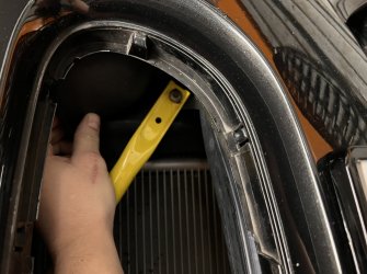

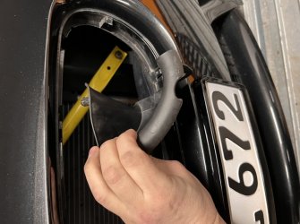

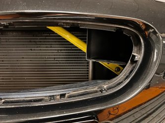

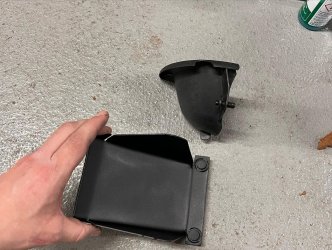

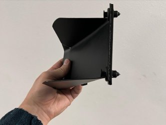

Denn gelasert wäre das optisch eine nochmals ganz andere Nummer. Ich selbst habe es in diesem Post nur erst einmal provisirisch auf die Schnelle mit einer Blechschere ausgeschnitten, an einem zu kleinen Schraubstock gebogen und fix lackiert…
Also wenn, würde ich mich um eine schicke und professionelle Lösung kümmern.
Doch dazu müsste ich erst einmal wissen, wer dabei wäre.
Die Kosten würden sich auf vermutlich unter 100 Euro inkl Haltepins etc. beziehen. Ggf. auch einiges billiger…. Aber das frage ich dann noch an.
Der Umbau gelingt in unter 4 Minuten… Niere rechts raus, Abweiser abziehen, neues Blech samt passender Spreizniet befestigen, Niere wieder rein, fertig.

Ich kenne jetzt das BMW Originalteil zu wenig aber dient dieses nicht dazu Schmutz und Wasser aus dem Luftfilterkasten heraus zu halten?
Gegen den Schmutz kann man ja mal öfter den LuFi checken/ wechseln aber was passiert beim Sommergewitter wenn da "literweise"? Wasser reingeschaufelt wird?
Nicht viel. Habe heute sogar den Hochdruckreiniger beim Autowaschen reingehalten…. der Luftfilterkasten blieb trocken. Wie das bei Dauerregen aussieht keine Ahnung… aber Eventuri verbaut ja dieses Blech auch beim Ansaugkit sämtlicher Autos.
Zudem hat man immer noch den richtigen Liftfilter davor… der wird maximal feucht…. Mehr kann nicht passieren.
da ich das Auto eh nur bei trockenem Wetter fahre, passt es für mich. Dennoch habe ich den orig. Kunststoffstofftrichter immer dabei (gehabt)… man kann das alles wie gesagt im Notfall in 3 min. Auf einem Rastplatz wechseln.
