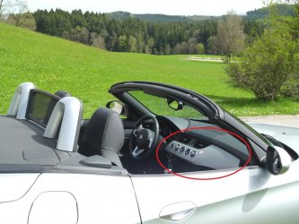

Ich habe einen Z4 gebraucht erstanden. Er ist knapp 2 Jahre alt und in einem so tollen Zustand, dass ich gar nicht mehr nach einem anders Ausgestatteten suchte. Mein Armaturenbrett sieht so aus wie auf dem Foto, das ich hier gefunden hab.
Meine Idee wäre es die, (normalerweise) belederte untere Seite in Carbon schwarz zu folieren, und die (normalerweise) lackierten Flächen (Klimaregler, Mittelkonsole, Lichtschalter und Türgriffe) in Carbon weiß.
Ist das Armaturenbrett, welches ich rot eingekreist habe in einem Stück, oder sind das 2 Teile?
Eine weitere Alternative wäre ein Austausch des besagten Interieurs gegen Alu-längsschliff. Natürlich gebraucht, da ich hier im Forum von enormen Summen bei Neuteilen gelesen habe.
Das Armaturenbrett ist in einem Stück, siehe RealOEM

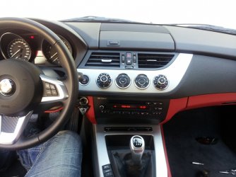

hab nun die O-Teile nachgerüstet. Der Innenraum ist merklich dunkler aber auch wertiger dadurch geworden. Der Austausch ging, dank einer wirklich tollen Anleitung hier im Forum, kinderleicht. :12thumbsu
Was ich noch machen muss sind die Leisten an der Türverkleidung. Muss ich dafür die gesamte Türverkleidung abnehmen?
Anbei noch ein Foto.
Vg, Fuxl

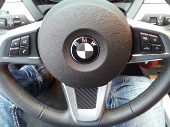

sieht gut aus. Nur das Karbonteil auf der Lenkradspange passt meines Erachtens irgendwie nicht ganz dazu.
Ist aber Geschmackssache.
Wolfgang
...War da mit dem rot so oder hast Du das gemacht..? Sorry, mit dem "carbonweiß" habe ich kein Problem aber das Untere in rot und das Carbon
am Lenkrad gehen für meinen Geschmack gar nicht....!!!:#:X Natürlich letztlich jeder was er will und Dir ging es ja um ein Feedback...:w
Gruß Ralf
Hallo Wolfgang und Ralf,
das Rot war natürlich schon. Hab nen weißen Zetti mit roter Lederausstattung. Carbonweiß hab ich ja nun doch nicht verbaut, sondern das original Alu-längsschliff Interieur.
Mir gefiel eben gerade das Plastik nicht in der Lenkrad-spange. Die Carbonfolie am Lenkrad hat ein schönes sattes schwarz. Kommt nur auf dem Foto etwas anthrazit und somit aufdringlich rüber. Mir gefällts, und wenn irgendwann mal nicht mehr ist sie ja mit einem Handgriff runter.
Das selbe gilt für das Lenkrad-Emblem... :rolleyes:

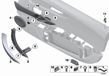

Hat jemand eine Idee, ob ich für den Austausch der Türgriff-Schalen die ganze Verkleidung abmontieren muss?

Ja, die ganze Verkleidung muss ab, da das Teil 1 und 6 miteinander fest verbunden und von der Rückseite der Verkleidung befestigt sind. Das geht mit so einem Plastikteil aus dem Werkstattzubehör aber relativ gut.
Ich habe vor ca. einem Jahr das gleiche Problem beackert und mich durchgekämpft.
Viel Spaß,
Holger

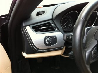

Da Ich ja beim Kauf meiner Alu-Carbon Leisten ein kleines Problem hatte, habe Ich meine Satin-Silber Leisten auseinandergenommen und diese dann vom Sattler mit Alcantara überziehen lassen und wieder mit den Carbonleisten zusammengesetzt.
Nur die Türleisten habe Ich nicht getauscht bekommen. Hatte 4 Schrauben abgenommen hat aber trotzdem irgendwo geklemmt. Lass das dann den Freundlichen wechseln.

Ich habe jetzt 216€ bezahlt. Ein und Ausbau musste Ich jedoch selbst machen. Ging aber super mit der Einleitung die Ich hier gefunden habe. Wie gesagt nur bei den Türen hatte Ich Probleme, da hab Ichs nicht hinbekommen.
@Sepp82 : Wie hast du die Wieder-Verbindung von den Carbonblenden zur Armaturenbrettleiste (Werksseitig Kunststoffverschweisst) realisiert? Schrauben mit flachem Kopf?
Danke, Gruss Jürgen
