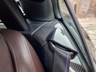

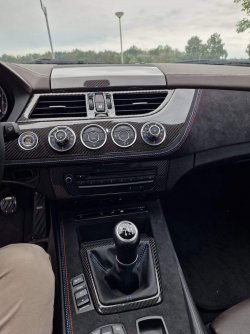

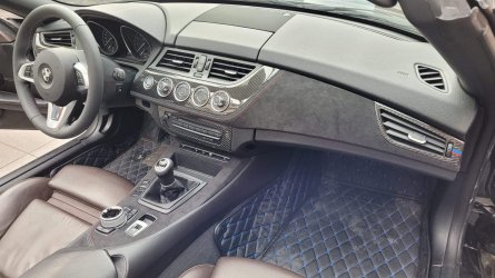

Habe bei Benda mal ein paar Teile mit carbon und Alcantara lassen bekleiden, was findet ihr davon?

Die ausgeführten Änderungen gefallen mir grundsätzlich, leider finde ich es nicht passend zum braunen Cohiba Leder 🙄. Die Fußmatten entsprechen nicht meinem Geschmack.
Aber wichtig ist, dass es Dir gefällt 👍
Die Fußmatten gefallen mir auch nicht wirklich - passt irgendwie nicht zum tollen Rest. Aber diese Kombination muss auch nicht uns, sonder ausschließlich Dir gefallen, dann ist alles gut.
Das Carbon / Alcantara Interieur, die Kontrastnähte sind mega und passen meiner Meinung auch gut zur Lederausstattung. Das steht dem E89 ganz ausgezeichnet. :t
Für mich passt das Silber am Lenkrad, der Klimasteuerung und den Türen nicht zum Carbon. Die Lederfarbe in Kombination zum Alcantara geht gar nicht und die Fußmatten...
Kurz: ich finde es technisch toll ausgeführt und dennoch absolut nicht gut.
Wichtig ist dass du jedes Mal mit einem Grinsen einsteigst. Hellblau und rot trifft auch nicht jeden Geschmack 🥳
Dein Z ist ja auf Performance und sportliche Optik getrimmt, da passen Alcantara und Carbon schon ins Gesamtkonzept.
Handwerklich sieht es auch gut ausgeführt aus.
Jetzt kommt das „aber“:
Das größtes Manko sind meiner Meinung nach die Fußmatten, die wirken nicht passend: Farbe, Muster zu unruhig, Form. Mit schlichten Matten wäre das Bild schon mal harmonischer.
Mir persönlich sind es insgesamt zu viele Farben, zu einer braunen Innenausstattung hätte ich eine farblich passende Kontrastnaht im Alcantara bevorzugt. Ich mag grundsätzlich die BMW-Streifen, aber nicht in der Farb-Konstellation deines Innenraumes.
Jetzt hast Du es, aber Du hast ja nach Meinungen gefragt 😉
Wichtig ist, das es für Dich passt, Du gerne einsteigst und mit der Optik happy bist. 👍🏼
Ich kann mich nur anschließen. Gut ausgeführt, trifft aber nicht so ganz meinen Geschmack. Mir ist es auch zu “bunt”, bzw. zu wild. Schwarze Nähte, weiße Nähte, blaue Nähte, M-Nähte, braunes Leder, schwarzes Leder, Alcantara,…
Aber: Wenn das Ergebnis Deinen Vorstellungen entspricht, hast Du das Ziel erreicht. 👍

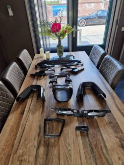

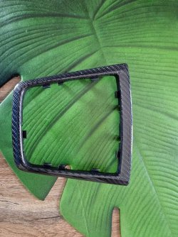

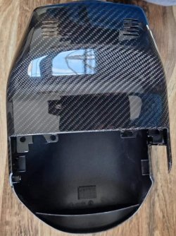

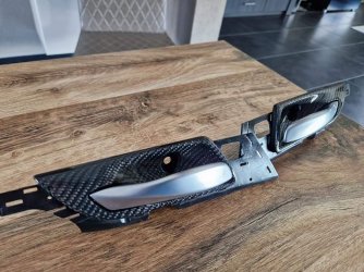

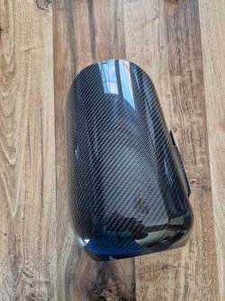

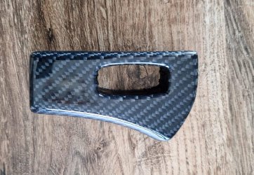

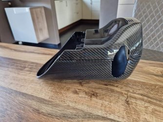

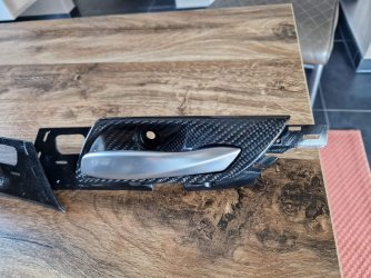

Habe noch mal etwas extra carbon verbaut.

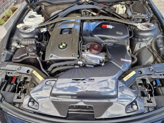

Und so sieht es verbaut aus.

Sieht sehr gut verarbeitet aus :thumbsup:

Mal abgesehen davon, dass das tatsächlich recht schick aussieht - wahrscheinlich, weil man sich noch nicht satt gesehen hat: Ein schönes Beispiel dafür, wie man Marketing betreibt. Aus Kohlefasern bzw. aus Rovings oder Matten erstellte Objekte haben faszinierende Eigenschaften wie hohe Steifigkeit bei extrem niedrigem Gewicht. Aber auch weniger faszinierende, z.B. große Sprödigkeit, weswegen es die ganzen Carbon-Verbundmaterialien mit Glas, oder gar Kevlar, gibt, sowie verschiedene Webstrukturen je nach Zweck.
Dann nimmt man geschredderte Kohlefaser (= Carbon-Spanplatte oder Carbon-OSB), verarbeitet sie schick und betont, dass man sie in jede Form bringen kann als Sichtcarbon. Ohne Frage kann man das - kann man mit "herkömmlichem Carbon" auch, allerdings können nur Könner das so, dass die Gewebe- oder Rovingsstruktur nicht verrutscht und es wirklich ästhetisch wird.
Bloß dass die mechanischen Eigenschaften von "herkömmlichem Carbon" kontrollierbar (Faserrichtung) und somit besser sind, was für ein Außenspiegelgehäuse natürlich ultimativ egal ist.
Für "nachträglich gefaked ohne echte Funktion" bietet sich wie immer in solchen Fällen Wassertransferdruck an. Die zugehörige Folie gibt es zu kaufen.
