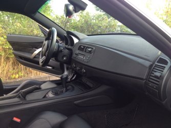

ich möchte meine drei Alu Interieurleisten mit Leder beziehen lassen.
Der Sattler hat so etwas noch nie gemacht bei einem Z4 und meinte auch das
wenn er die Leisten mit Leder bezieht, diese dann wohl nicht mehr dran gehen würden.
Speziell bei der mittleren Leiste auf dem Mitteltunnel könnte es Probleme geben.
Hat jemand Erfahrung mit Leisten die nachträglich mit Leder bezogen wurden?
Ich habe schon einige Bilder im Netz dazu gesehen wo die beiden vorderen Leisten
mit Leder bezogen waren (keine Emmis mit Carbonleder)
Oder kennt jemand einen guten Sattler der schon Erfahrung hat mit sowas?
Ich hab mir Leisten, die mit Leder bezogen waren gebraucht ersteigert. Geht normaler Weise schon. Da ist überall genug Luft in der Passform. Das Leder sollte natürlich nicht gerade 3mm dick sein.
Die mittlere Leiste sollte garkein Problem sein, da sie von unten mit Schrauben fixiert wird. Ob die jetzt eine Umdrehung weniger reingedreht werden, ist doch egal. Die Leiste sitzt ja oben auf. Der Ascher wird evtl. etwas stramm reingehen, aber der ist ja auch etwas flexibel am Rahmen. Der Rest ist kein Problem (LSZ, Radio, Lüfter). Da ist überall genug Luft.
