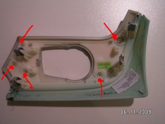

Die Alu oder Holzblende ist mit der Lederblende verschweißt.
Geht nur mit aufbohren ( Roterpfeil ist schon auf gebohrt)) auseinander und sollte wieder verschweißt werden.

Aber den Ausbau der Teile stelle ich mir nicht leicht vor.
Außerdem ist die "große" Blende über dem Handschuhfach mit der Blende der runden Armaturen für Klima usw ein Stück! Wurden die geteilt???
