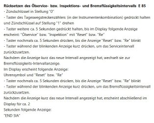

Niemand benötigt technische Mittel für ein reset.Nur einen Finger um nacheinander auf 2 Knöpfe zu drücken.
Ihre Frage beantwortet Mini?
Ja vielen Dank und noch ein kleiner Tip für das Forum, korrekt gestellte Fragen machen es den Antwortenden etwas leichter😉
