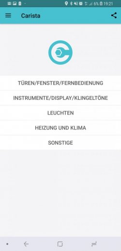

App Screenshots Indiviualisierungsmenü
Da die Bildqualität reduziert wurde, habe ich die Bilder hier nochmal komplett hochgeladen:
https://picload.org/folder/rdddrd.html

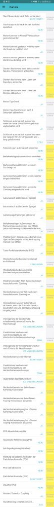

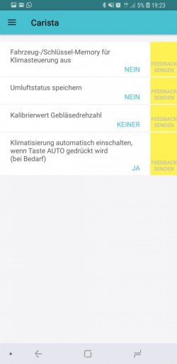

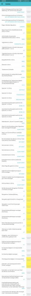

Damit ihr auch über die weiteren Features einen Eindruck gewinnen könnt poste ich jetzt mal zwei Dinge:
- Liste aller Features: dies enthält neben den Features auch zu jedem Feature alle Auswahlmöglichkeiten
- Screenshots aus der App: hier erkennt ihr an den gelben Feldern die Funktionen im Beta-Stadium

Leuchten:
Tagfahrlicht
*AKTIVIERT* / DEAKTIVIERT
Fahrzeug-/Schlüssel-Speicher für Tagfahrlicht (Funkschlüssel 1)
Fahrzeug-/Schlüssel-Speicher für Tagfahrlicht (Funkschlüssel 2)
Fahrzeug-/Schlüssel-Speicher für Tagfahrlicht (Funkschlüssel 3)
Standard Fahrzeug-/Schlüssel-Speicher für Tagfahrlicht
Nicht personalisierter Fahrzeug-/Schlüssel-Speicher für Tagfahrlicht
Tagfahrlichter (DRL) verwenden…
DEAKTIVIERT / DEFINIERTE TAGFAHRLICHTGLÜHLAMPEN ALS TAGFAHRLICHT VERWENDEN / FERNLICHT (AUSGENOMMEN BI-XENON) ALS TAGFAHRLICHT VERWENDEN / ABBLENDLICHT ALS TAGFAHRLICHT VERWENDEN / *DEFINIERTE TAGFAHRLICHTGLÜHLAMPEN ALS TAGFAHRLICHT VERWENDEN (EUROPA)*
Heckleuchten als Tagfahrlicht verwenden
*JA* / NEIN
Äußere Rücklichter oder Angel Eyes als Tagfahrlicht verwenden
*JA* / NEIN
Innere Rücklichter als Tagfahrlicht verwenden
*JA* / NEIN
Kennzeichenbeleuchtung als Tagfahrlicht verwenden
JA / *NEIN*
Seitenmarkierungsleuchten als Tagfahrlicht verwenden
JA / *NEIN*
Frontblinker als Tagfahrlicht verwenden
JA / *NEIN*
Nebelleuchten als Tagfahrlicht verwenden
JA / *NEIN*
Bremsleuchten (Brake Force Display) als Tagfahrlicht verwenden
JA / *NEIN*
Helligkeit Fernlicht bei Verwendung als Tagfahrlicht (ausgenommen Bi-Xenon)
*AUS* / 6,198 VOLT / 7,2 VOLT / 9,2 VOLT / 9,697 VOLT
Helligkeit Nebelscheinwerfer bei Verwendung als Tagfahrlicht
*AUS* / 12,4 VOLT
Abblendlichthelligkeit
*100 %* / 13 VOLT
Helligkeit Halogen-Fernlicht (Lichthupe oder Nicht-Bi-Xenon-Fernlicht)
*AUS* / 13 VOLT
Helligkeit Halogen-Fernlicht, wenn Bi-Xenon-Fernlicht eingeschaltet
*AUS* / 13 VOLT
Helligkeit Kurvenlicht
*AUS* / 12,1 VOLT / 13 VOLT
Helligkeit der Nebelscheinwerfer
*AUS* / 6,818 VOLT / 13 VOLT
Helligkeit „Angel Eyes“ bei eingeschalteten Parkleuchten
AUS / 11,7 VOLT / *13 VOLT* / 13,7 VOLT / 100 %
Seitenmarkierungsleuchtenhelligkeit (USA)
*AUS* / 5,873 VOLT / 6 VOLT / 8,198 VOLT / 9,2 VOLT / 8,998 VOLT
Helligkeit „Angel Eyes“ bei eingeschalteten Markierungsleuchten oder Scheinwerfern
AUS / *11,7 VOLT* / 12,2 VOLT / 13 VOLT / 13,7 VOLT / 100 %
Helligkeit „Angel Eyes“ bei eingeschalteten Fernlicht
AUS / 11,7 VOLT / 12,2 VOLT / *13 VOLT* / 13,7 VOLT / 100 %
Helligkeit Heckleuchten bei eingeschalteten Markierungsleuchten oder Scheinwerfern
AUS / 6 VOLT / 10,2 VOLT / 11,2 VOLT / *100 %*
Vordere Seitenmarkierungsleuchte als Parkleuchten verwenden
JA / *NEIN*
Heckleuchten als Parklicht verwenden
JA / *NEIN*
Heckleuchten außen als Parklicht verwenden
*JA* / NEIN
Heckleuchten innen als Parklicht verwenden
*JA* / NEIN
Instrumentenbeleuchtung auch bei ausgeschalteten Scheinwerfern einschalten
JA / *NEIN*
Automatischer Spurwechsel-Blinksignalzähler (Autoflasher)
DEAKTIVIERT / 2 / 3 / 4 / *5* / 6 / 7
Voreinstellung automatischer Spurwechsel-Blinksignalzähler (Autoflasher)
*DEAKTIVIERT* / 2 / 3 / 4 / 5 / 6 / 7
Unpersonalisierte Voreinstellung automatischer Spurwechsel-Blinksignalzähler (Autoflasher)
DEAKTIVIERT / 2 / *3* / 4 / 5 / 6 / 7
Automatischer Spurwechsel-Blinksignalgeber (Autoflasher) (FOB 1)
Automatischer Spurwechsel-Blinksignalgeber (Autoflasher) (FOB 2)
Automatischer Spurwechsel-Blinksignalgeber (Autoflasher) (FOB 3)
Coming-Home Lights (durch blinkendes Fernlicht bei ausgeschalteter Zündung)
Coming-Home Lights werden bei Fahrzeugverriegelung per Fernbedienung aktiviert
JA / *NEIN*
Coming-Home Lights durch blinkendes Fernlicht abbrechen
JA / *NEIN*
Coming-Home Lights durch blinkendes Fernlicht verlängern
JA / *NEIN*
Fernlicht als Leaving-Home Lights verwenden
JA, SOFORT EINSCHALTEN / JA, ALLMÄHLICH EINSCHALTEN / *NEIN*
Abblendlicht als Leaving-Home Lights verwenden
Seiten-LED als Leaving-Home Lights verwenden
Nebelscheinwerfer als Leaving-Home Lights verwenden
Frontblinker als Leaving-Home Lights verwenden
Heckblinker als Leaving-Home Lights verwenden
Standlicht (1) als Leaving-Home Lights verwenden
JA, SOFORT EINSCHALTEN / *JA, ALLMÄHLICH EINSCHALTEN* / NEIN
Standlicht (2) als Leaving-Home Lights verwenden
Kennzeichenbeleuchtung als Leaving-Home Lights verwenden
Nebelschlussleuchte als Leaving-Home Lights verwenden
Heckleuchten als Leaving-Home Lights verwenden
Bremsleuchten (Brake Force Display) als Leaving-Home Lights verwenden
Nebelscheinwerfer bei eingeschaltetem Fernlicht ausschalten
JA / *NEIN*
Kurvenlicht ausschalten, wenn Fernlicht eingeschaltet ist
*JA* / NEIN
Kurvenlicht einschalten, wenn Lichtschalter auf Abblendlicht geschaltet ist
JA / *NEIN*
Kurvenlicht mit adaptivem Kurvenlicht (AHL) einschalten
*JA* / NEIN
Kurvenlicht ausschalten, wenn adaptives Kurvenlicht (AHL) ausgeschaltet ist
*JA* / NEIN
Kurvenlicht ausschalten, wenn Lenkrad zurückdreht (ebenso wie Blinker)
*JA* / NEIN
Kurvenlicht im Winkel einschalten (im Stillstand gemessen)
78.00000000000001
Kurvenlicht im Rückwärtsgang im Winkel einschalten (im Stillstand gemessen)
70.66666666666667
Kurvenlicht im Rückwärtsgang nur beim Kurvenfahren einschalten
*JA* / NEIN
Kurvenlicht in beiden Richtungen beim Rückwärts- und Kurvenfahren einschalten
*JA* / NEIN
Kurvenlicht beim Rückwärtsfahren bei eingeschaltetem Blinker ausschalten
JA / *NEIN*
Kurvenlicht einschalten, wenn Komfortblinker (One-Touch) eingeschaltet ist
JA / *NEIN*
Kurvenlicht im Stillstand immer eingeschaltet, wenn der Lichtschalter auf „automatisch“ geschaltet ist
*JA* / NEIN
Kurvenlicht immer eingeschaltet, wenn der Lichtschalter auf „automatisch“ geschaltet ist
JA / *NEIN*
US-Seitenmarkierungsleuchten deaktivieren (nur US-Modelle)
*JA* / NEIN
Funktion der Parkleuchten deaktivieren
*JA* / NEIN
Parkleuchten nach 12 Stunden ausschalten
*JA* / NEIN
Option Innenbeleuchtung 2 Minuten (Test)
Option Innenbeleuchtung gedämpft an (Test)
*JA* / NEIN
""""-/Helligkeitssensor
Energiesparmodus der Warnblinkanlage einschalten
*JA* / NEIN
Doppelimpuls der Warnblinkanlage
AKTIVIERT / *DEAKTIVIERT*
Scheinwerferreinigung
Anzahl Waschvorgänge bei eingeschalteten Scheinwerfern bis zur Scheinwerferreinigung
1 / *5* / 10
Anzahl Sprühimpulse bei der Scheinwerferreinigung
2 / *3*
Dauer der Sprühimpulse bei der Scheinwerferreinigung
*500 MILLISEKUNDEN* / 700 MILLISEKUNDEN / 1 SEKUNDE
Verzögerung zwischen einzelnen Sprühimpulsen bei der Scheinwerferreinigung
1 SEKUNDE / 1,3 SEKUNDEN / *1,5 SEKUNDEN*
Verzögerung zwischen vollen Zyklen der Scheinwerferreinigung
3 MINUTEN / *10 MINUTEN*
Abblendlicht beim Starten des Motors ausschalten
JA / *NEIN*
Heizung und Klima:
Fahrzeug-/Schlüssel-Memory für Klimasteuerung aus
JA / *NEIN*
Umluftstatus speichern
JA / *NEIN*
Kalibrierwert Gebläsedrehzahl
-10% / *KEINER* / +10%
Klimatisierung automatisch einschalten, wenn Taste AUTO gedrückt wird (bei Bedarf)
*JA* / NEIN
Sonstige:
Start-Stopp-Automatik (falls vorhanden)
Start-Stopp-Automatik: letzten Zustand speichern
JA / *NEIN*
Motor kann nur in Neutral/Parkposition gestartet werden
JA / *NEIN*
Motor kann nur gestartet werden, wenn die Kupplung betätigt wird
*JA* / NEIN
Motor kann nur gestartet werden, wenn die Bremse betätigt wird
JA / *NEIN*
Starten des Motors beim Verlassen der Neutral-/Parkposition abbrechen
JA / *NEIN*
Starten des Motors beim Lösen der Kupplung abbrechen
*JA* / NEIN
Starten des Motors beim Lösen der Bremse abbrechen
JA / *NEIN*
Motor-Tipp-Start
*JA* / NEIN
Motor-Tipp-Start-Schutz: nach 3 Sekunden abbrechen
*JA* / NEIN
Schlüssel automatisch auswerfen, wenn die Taste START/STOP gedrückt und gehalten wird
*JA* / NEIN
Schlüssel automatisch auswerfen, wenn die Taste START/STOP gedrückt und … lang gehalten wird
0.7000000000000001
Fahrersitzgurt automatisch anreichen
JA / *NEIN*
Beifahrersitzgurt automatisch anreichen
JA / *NEIN*
Gurtanreichung aktivieren, wenn ein Sitz belegt ist
JA / *NEIN*
Gurtanreichung aktivieren, wenn Zubehör eingeschaltet wird
JA / *NEIN*
Gurtanreichung aktivieren, wenn die Zündung eingeschaltet wird
JA / *NEIN*
Automatisch abblendender Spiegel
*JA* / NEIN
*JA* / NEIN
Außenspiegelheizungen aktivieren
*JA* / NEIN
Beifahrerseitigen Außenspiegel im Rückwärtsgang absenken (nur BMW) (sitze mit Memory-Funktion erforderlich)
*JA* / NEIN
Position beim Absenken des beifahrerseitigen Außenspiegels im Rückwärtsgang merken (nur BMW)
*JA* / NEIN
Taste Parkdistanzkontrolle (PDC)
*JA* / NEIN
Windschutzscheibenwischerintervall im Stillstand
3 SEKUNDEN / *5 SEKUNDEN*
Windschutzscheibenwischer in Blattwechselposition drehen
*JA* / NEIN
Wischer vollenden ihren Zyklus nach dem Ausschalten der Zündung
*JA* / NEIN
Heckscheibenwischer hält nach dem Ausschalten der Zündung an
*JA* / NEIN
Heckscheibenwischer automatisch aktivieren, wenn die Frontwischer eingeschaltet sind und der Rückwärtsgang eingelegt wird
*JA* / NEIN
Verzögerung der Windschutzscheibenwischer nach Einsatz der Waschanlage
*100 MILLISEKUNDEN* / 300 MILLISEKUNDEN / 500 MILLISEKUNDEN / 700 MILLISEKUNDEN
Zusätzliches Nachwischen nach Einsatzzählung der Windschutzscheibenwaschanlage
0 MAL / 1 MAL / 2 MAL / *3 MAL*
Verzögerung der Heckscheibenwischer nach Einsatz der Waschanlage
Heckscheibenwischerintervall
*DEAKTIVIERT* / 2 SEKUNDEN / 4 SEKUNDEN / 6 SEKUNDEN / 8 SEKUNDEN / 12 SEKUNDEN
Zusätzliches Nachwischen nach Einsatzzählung der Heckscheibenwaschanlage
0 MAL / 1 MAL / *2 MAL* / 3 MAL
Rückholzeit des Heckwischers
*300 MILLISEKUNDEN* / 400 MILLISEKUNDEN
Heckscheibenwischer bei offenem Kofferraum aktivieren
*JA* / NEIN
Heckscheibenwischer bei offenem Touring-Heckfenster aktivieren
*JA* / NEIN
Heckscheibenreinigung bei offenem Kofferraum aktivieren
*JA* / NEIN
Heckscheibenreinigung bei offenem Touring-Heckfenster aktivieren
*JA* / NEIN
PDC-Akustik links-rechts
*JA* / NEIN
Akustische Fehlermeldung PDC
JA / *NEIN*
Anhängerkupplung installiert
JA / *NEIN*
Meldung bei jedem Einschalten der Parkdistanzkontrolle (PDC)
JA / *NEIN*
PDC betriebsbereit
JA / *NEIN*
Dauerton PDC
JA / *NEIN*
Abstand Dauerton Coupling
*JA* / NEIN
Standheizung schaltet ab nach …
*AUS* / 35 MINUTEN
