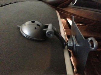

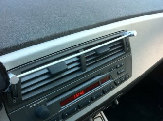

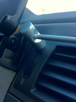

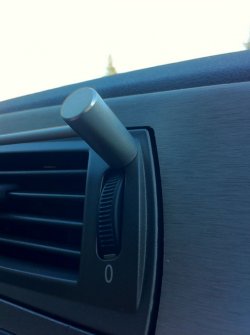

Die Zutaten hatte ich mir im Baumarkt geholt: Ein kleines, rundes Aluprofil (ca. 4mm, 2,95 Euro) und zwei Schubladengriffe zu je 2,90 Euro, ebenfalls aus Alu, damit ich die Bohrungen besser reinkrieg. Das iPad (und es mag sicher auch für jedes andere Tablett gelten) steckt in einem 0815-Case - wichtig ist hierbei nur, dass man es umschlagen kann. Ich denke, auf den Bildern sieht man gut, wie's funktioniert. Wie ein Handtuchhalter eben.

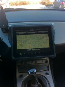

Im Moment hat das ganze noch einen entscheidenden Hacken: Das iPad drückt auf den Einschaltknopf und bei jedem Schlagloch geht das Radio dann aus/an. Hier kommt aber demnächst ein Radio mit Berührungsoberfläche rein, inkl. iPod-Anschluss oder Bluetooth Streaming, so dass ich eigentlich gar nicht mehr groß ans Radio ran muss, da eh alles über das iPad gesteuert wird. Das Radio soll nur noch Verkehrsfunk und Telefonate einblenden.
Eine erste Langstreckenfahrt (inkl. Kopfsteinpflaster) lief sehr gut. Der große Bildschirm macht sich grad im Stadtverkehr sehr nützlich. Und die Dialog-Buttons sind wesentlich leichter zu treffen, als auf einem kleinen Handy.
