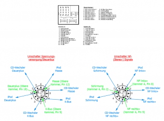

Hab mir nochmal Gedanken gemacht - nachdem ja schon oefter die Frage nach der weiterhin moeglichen Nutzung des Wechslers kam.
Wenn man halbswegs mit einem Loetkolben umgehen kann, braucht man:
- 2 Stufenschalter (z.B. http://www.conrad.de/ce/de/product/709727/STUFENSCHALTER-3-X-4-BETRIEBSSPAN-300-V)
- 2 Knoepfe (z.B. http://www.conrad.de/ce/de/product/183383/KNEBELKNOEPFE/?ref=reco)
- 1 ausreichend grosses Kunststoffgehaeuse (z.B. http://www.conrad.de/ce/de/product/...SHOP_AREA_14740&promotionareaSearchDetail=005)
- Draehte
Wie das Uebersichtsbild im Anhang zeigt, sind sechs Signale des Radiosteckers von Interesse:
- Dauerplus (abgreifen)
- Masse (abgreifen)
- K-Bus (abgreifen)
- CD-Wechsler - (komplett vom Stecker her abzwicken und zum Schalter umleiten)
- CD-Wechsler links + (komplett vom Stecker her abzwicken und zum Schalter umleiten)
- CD-Wechsler rechts + (komplett vom Stecker her abzwicken und zum Schalter umleiten)
-> Diese dann wie aufgezeigt in die Mitte der Stufenschalter anloeten.
-> Von den beiden Stufenschaltern dann zu den Kabelsaetzen der beiden Geraete.
-> Das Ganze ins Gehaeuse und mit Kabelbindern fixieren, fertig
Umschaltung wuerde ich aber dennoch nur bei ausgeschalteter Zuendung wagen :)
um haralds schaltung "sicher" zu machen, könnte man ja ein RELAIS verbauen, welches sperrt, sobald Zündung an ist.... (oder?)
das ist natürlich auch eine Idee. Aber warum würdet ihr die Umschaltung nur bei ausgeschalteter Zündung wagen?
Könnte es bei einer solchen Konstruktion Probleme bei der nächsten Instektion geben (Fehleranalyse)?
Das mit dem Relais ist mir nicht so wirklich klar &:
Auch muss ich nochmal ueber meine eigenen Worte nachdenken... Zuendung aus ist nicht gleich Spannung aus, bestimmte Systeme starten bereits, wenn der Wagen entriegelt wird.
Ich koennte mir vorstellen, dass das Umschalten des K-Busses bei laufendem Betrieb u. U. einen Fehler im Fehlerspeicher verursacht, aber wie so oft im Leben gilt auch hier: "Versuch macht kluch"
