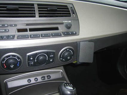

Ist auch ein Argument. Ich werde wohl die Brodit-Halterung über dem Zigarettenanzünder direkt neben dem rechten Klimaknopf verbauen.
Die sind nicht teuer, werden gesteckt und man kann die Schale fürs Telefon einzeln austauschen.
Dann das Ladekabel von direkt drunter per USB-Adapter dran und gut is.

Das hatte ich in meinem alten Zetti auch gemacht: KLICK
Fand ich gut, aber die Beifahrerin hat es etwas gestört.
Bei dem aktuellen habe ich es links vom Lenkrad montiert.
Ich benutze es auch als Navi bei Touren, da ist es besser im Sichtfeld.
