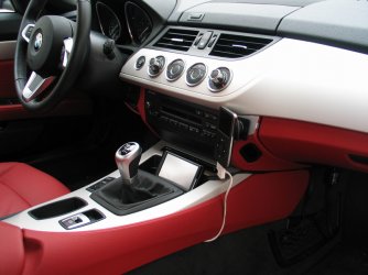

Zum ersten Bild:
Das Kabel geht unter der Verkleidung her bis ins Mittelfach, wo der Eingang für Strom und Sound ist. Habe ein Kabel von Belkin genommen, so kommt Strom und Sound unten raus und es steht nicht noch oben aus dem Kopfhörerausgang ein Kabel hässlich heraus.
Unter der Armlehne kann man (zumind bei mir) eine Gummimatte herausnehmen. Da drunter sind offene Schlitze. Von hier habe ich mit etwas Fummelei das Kabel mit dem Dockconnector seitlich zum Beifahrer herausfriemeln können.
Vorne am Kabel also Dock-Connector hinten ein normaler Stecker für den Bordanschluss. Zusätzlich hat das Teil da noch einen Klinkenanschluss und eine zus. Lautstärkeregelung. Von dort mit einem 3,5mm Klinkenkabel in den Bord-Aux-Anschluss und die Verbindung zum BMW-Radio ist perfekt.

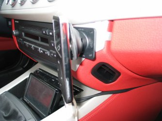

Hier die Seitenansicht:
Ich habe mir von einem Freund zunächst ein Blech zuschneiden lassen (kein Alu, da nicht so biegsam!). Also zuerst mit einem Blatt Papier die Umrisse der neuen Blende abgemalt und dann auf das Blech übertragen lassen. Das Blech wurde noch blankpoliert.
Der Witz dabei: Das Blech hat links und rechts noch umgeknickte Laschen, die links zwischen Verkleidung und Radio und rechts zwischen Verkleidung und Handschuhfachhalterung geklemmt werden können. Müssen also entsprehchend lang sein. Links ca. 2 cm, rechts vielleicht 4 cm. Das Teil hält so schon sehr gut. Man kann zusätzlich noch nen Powerstrip hinter das Belch kleben. Braucht aber eigentlich nicht, da da Blech schon so fest genug sitzt. Das Blech muss insgesamt noch ein bisschen der kleinen Rundung der Verkleidung zugebogen werden (im unteren Bereich).

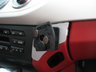

Das Blech ohne alles macht sich doch schon ganz nett. Nun habe ich eine bewegliche Halterung gekauft, hier eine Swirvel Mount mit HR-Richter-Halterung. Die Halterungskrallen brauchte ich ja nicht. Also mit nem Lötkolben die Krallen erhitzen und langsam in die vorhandenen Löcher reinschmieren. da klappt erstaunlich gut und ist ganz leicht. Dann wurde die Platte mit ner Feile und Sandpapier glattgeschmiergelt, damit man ne ebene Fläche hat.
Jetzt der zweite Clou:

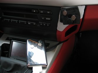

Die Magnete! Habe ich von Fa Glagg aus dem internet wie in meinem anderen Beitrag, siehe "Navi-Einbau". Anbringen und 24 Std warten, dann hält die Geschichte. Können ohne Schaden wieder vom Ipod abgelöst werden, wenn er mal verkauft werden soll. Da meine Platte nicht ganz so plan war, musste ich nochmal einen Magneten mit Sekundenkleber nachkleben. Seitdem ist aber Ruhe ;)
Da diese Halterung nicht in alle Richtungen dreh- und neigbar ist, habe ich sie so angebracht, dass ich den Ipod gut sehen kann. Achtung, Anbringung vom Fahrersitz aus machen wg. der Perspektive! Wie hier abgebildet ist der Ipod seitlich verstellbar aber nicht neigbar. Also habe ich noch 3 kleine Filzplättchen aufeinander unter die Magnete geklebt, sodass der Ipod unten etwas absteht und ich ihn so perfekt ablesen kann.
