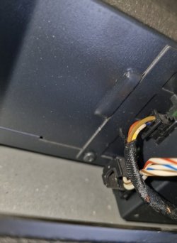

Die Kofferraumverkleidung zu entfernen ist keine Option, soweit ich verstanden habe, ohne die Verkleidung aufzuschneiden. Also einfach die Hebel zur Kofferraumvergrößerung (Drehhebel links und rechts) betätigen und die Verkleidung einfach halb nach oben klappen. Wenn man sich mit einer Taschenlampe irgendwie in den Kofferraum liegt, dann sieht man Verstärker und CD-Wechsler.
Schwarze Box ist Verstärker und die Anschlüsse bei mir sind 3+6 Stecker. Also die Stecker Rausziehen (Einfach Stark ziehen) und Bluetooth Adapter einbauen.

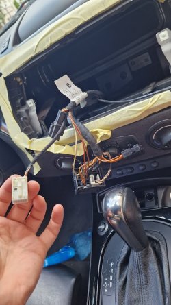

4)Antenne-Kabel und Radio-Stecker Entfernen. Zusätzlich bei mir: Ipod Interface Stecker. Ipod Interface hat 2 Stecker und 3 Adern mit ISO-Pins

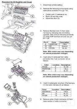

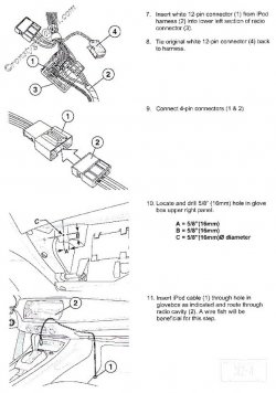

Die Originalanleitungen (BMW) von diese Umbau sowie Pinbelegungen waren nicht einfach zu finden (Links funktionieren nicht mehr) aber habe trotzdem was gefunden. (Quelle weiß ich leider nicht mehr, Es war auf einem Forum)
5) Auspinnen die 3 ISO-Pins aus 4-Pin Connector. (Hier reicht kleine Schraubenzieher, Einfach von Oben leicht die ISO-Pin-Lasche drucken)
6) Auspinnen die 3 Ipod Schnittstelle ISO-Pins aus Radiostecker.

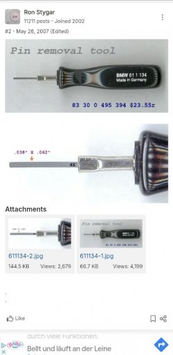

Hier braucht man angeblich eine Auspinnwerkzeug.
Diese hier:
Ich habe einfach eine Haarnadel benutzt, da die Dimensionen Ähnlich sind. funktioniert genauso gut.
Man entfernt erstmal die Blaue Plastiksicherung, danach vorsichtig in der Mitte Haarnadel einführen und die Lasche nach ihnen drucken, gleichzeitig die Adern vorsichtig ziehen. Es gibt jeweils nur eine Lasche. (In Youtube-Videos wird oft gezeigt Pins mit 2 Laschen. bei mir gabs Jeweils nur eine Lasche)

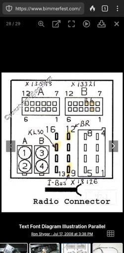

7) Ipod Interface Entfernen und die 3-Pins aus 4pin Connector in Originalpositionen bringen. Zur Sicherheit habe ich noch verschiedene Pinbelegung-Diagramme angeschaut um sicherzugehen, dass ich nichts falsches mache.
