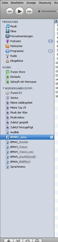

Jetzt hab ich es so gemacht wie wensi1974 und im Radio geht es troztem nicht :-(
Alles im iTunes so gemacht wie auf dem Bild und dann synchronisiert.
Hab das Business drin mit Dension Gatway 300 an iPhone 2G.
Kann nicht mit den Tasten 1-6 auf dem Iphone navigieren und angezeigt wird auch nicht's im Radio.
Habt ihr da noch ne Idee?
