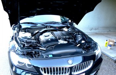

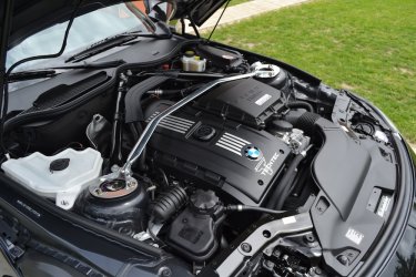

Benutze ich auch! Allerdings sieht mein Motorraum nicht annähernd so aus. :thumbsup:
Mein ZZZZ muss aber auch im Winter fahren.
