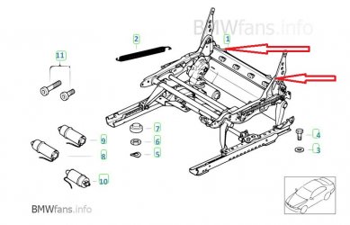

Genau, "ausgraben" brauchst Du hier nix, ist ganz frisch :-) Ich habe im ETK die Artikelnr. 52107918342 identifiziert, vgl. hier. Nennt sich "Sitzmechanik rechts - für Fahrzeuge mit Isofix und M-Sportsitzen". Kostet beim Leebmann 342€ netto, also gut 400EUR. Interessant auch, dass bei der Sitzmechanik zwischen M-Sitzen und Standardsitzen unterschieden wird. Lt. Hammam soll's aber auch zwischen Sportsitzmechanik und M-Sitzpolstern passen...

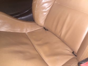

habs nachgerüstet an meinen sattelbraunen sitzen.
Obs mir so recht gefällt...hmmm.... ich glaube ich werd es wieder unter dem Leder verschwinden lassen.
Die schwarzen Klammern auf dem hellbraunen Leder stechen doch sehr hervor :-(
Hallo Hammam, falls Du mit "verschwinden lassen" einen Rückbau meinen solltest, meld Dich kurz - ich würde Dir die Teile seeehr gerne abnehmen...;-)

Bei normalen, nicht elektrischen Sitzen sind beide Varianten am Untergestell nur mit jeweils vier Schrauben verbunden. Ein Austausch wäre hier definitiv möglich!
Der User @Zettvierer war heut bei mir zu Besuch und ich hab mit ihm die fotografierte Isofix-Leiste an seinem Seriensitz montiert.

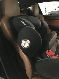

Im Anschluss haben wir dann auch mal probiert seinen Kindersitz auf meinem M-Sitz mit Isofix zu montieren... Keine Chance :-(
Die Seitenwagen des M-Sitzes sind zu eng für den Kopf/Schulterschutz des Kindersitzes. Fotos reiche ich noch nach.
Es geht also kein Weg dran vorbei mit dem eigenen Zetti beim Kindersitzhändler vorbeizuschauen zur Probemontage der dort angebotenen Sitze.
Das stimmt - "Anprobe" ist immer eine gute Idee. Übrigens, der Kleinkindersitz Maxi Cosi Tobi passt in den M-Sitz und sitzt auch ohne Isofix bombenfest. Passt Kindern bis 18kg.
