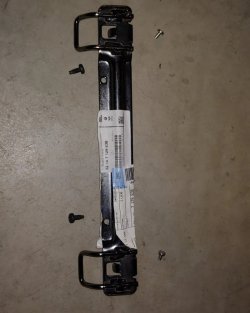

Ich überlege in meinen Zetti Isofix nachzurüsten. Im Teilekatalog sieht man, dass der Träger mit den beiden Bügeln nur am Sitzgestell verschraubt ist. Meine Frage ist, ob ich außerdem an den Lederbezügen was ändern muss oder ob es tatsächlich Plug-n-Play funktioniert.
Danke

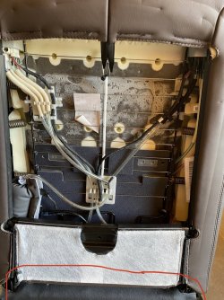

Vermutlich musst du in den Bezug des unteren Polsters zwei Schlitze für den Bügel schneiden. Entweder ins Leder selbst oder in den daran angenähten Kunstlederlappen oder in die Naht zwischen den beiden Teilen. Begründung:
Bei Leebmann zeigt sich, dass der Bezug der Sitzfläche unterschiedlich ist. Für jede Farbe gibt es eine Version ohne und mit Isofix.
In diesem Thema sieht man die beiden Bügel zwischen den Sitzhälften. Außerdem wird darauf verwiesen, dass der Bügel am unteren Sitzgestell befestigt wird.

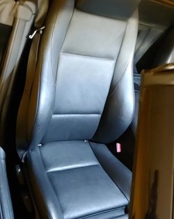

Hier ist ein Bild von meinem Sitz. Am unteren Bildrand ist ein schwarzen Kunstlederlappen zu sehen. Dieser gehört zum unteren Polster und wird durch die beiden Sitzhälften durchgefädelt.

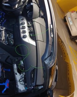

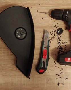

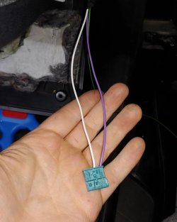

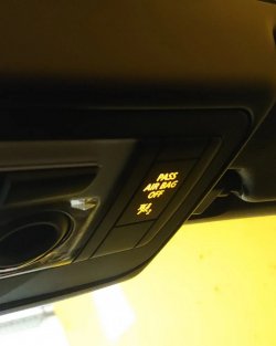

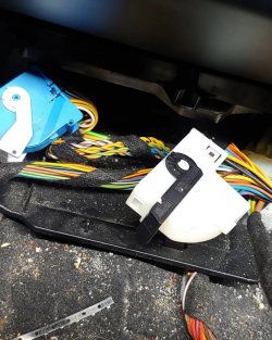

Ich weiß das das Thema schon alt ist, aber ich habe es gemacht! Man braucht den Halter, neues Domlicht (mit Pass airbag off), Beifahrerairbagschalter, Kabelkonnektor, ein bisschen kabel (1 für Domlicht und 2 für Schalter, alle zum Airbagsteuergerät), Pins und Diagnosegerät für Codieren. Mir hat es geschafft den Halter in einbautem Zustand zu befestigen, würde es aber lieber nicht empfehlen. Man muss auch unteren Sitzbezug schneiden (für beide Hackenohren, ich habe nur Nähte ein bisschen geschnitten), haltet aber perfekt.
