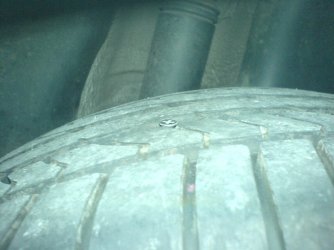

Hallo Leute,
habe mich bis jetzt immer gefragt, ob meine Reifendruckkontrolle tatsächlich funktioniert &:.
Leider musste ich heute feststellen, dass diese tadellos funktioniert. Denn während der Fahrt hat es gepiept und die Kontrolllampe ist angegangen. Mein erster Gedanke war nur: "Hoffentlich hat es keinen der nagelneuen Hinterreifen erwischt (nur eine Woche bzw. nur knapp 300 Km alt)".

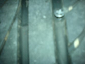

Bin rechts rangefahren und mir die Reifen angesehen. Da ich die RFT's fahre, konnte ich auf anhieb keinen Platten erkennen. Allerdings habe ich beim genaueren hinsehen den Übeltäter - eine Schraube - entdeckt. Selbstverständlich steckt das Ding in einem der Hinterreifen :g:g:g ;(
Fragt mich bitte nicht, wie man mitten in der Essener-City so ne Schraube in den Reifen bekommt :(;(
Nun meine Frage an die Reifenexperten hier im Forum:
Besteht die Möglichkeit den Reifen beim Reifenservice oder beim :) reparieren zu lassen oder muss ein neuer her? Die Schraube steckt relativ mittig im Reifen (siehe Bilder).
Der Reifenhändler wird bestimmt versuchen mir einen neuen anzudrehen, daher würde ich gerne wissen ob einer von Euch schon Erfahrungen mit der Reparatur von RFT's hat.

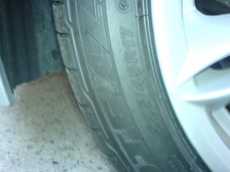

Bei dem Reifen handelt es sich um einen RFT von Bridgestone POTENZA REOSOA II in 225/45/R17. Kostet etwa 180 Euronen.

AW: Ist dieser Reifen noch zu retten?
Geht auf jedenfall zu reparieren,ist auch erlaubt ! Ob dein Reifenhändler es macht,weiß ich nicht !
ja, er ist zu reparieren .... ;)
nein, ich würde nicht mehr mit ihm fahren. :w
Ich bin 20 Jahre ohne Reifenpanne gefahren und in den letzten drei Jahren hatte ich jede Saison eine Schraube im neuen Reifen :g Du bist also nicht allein vom Reifenpech verfolgt, auch mitten in Düsseldorf gibt es Schraubenübeltäter.
Eine Reparatur ist machbar, allerdings besteht bei Hochgeschwindigkeitsreifen dabei ein erhöhtes Sicherheitsrisiko. :O &:
Der :) wird Dir auf jeden Fall sagen muss ein neuer her (er darf nix anderes sagen).
Hatte mal das gleiche Problem, und mit hatte der Werkstattleiter im Vertrauen und unter 4 Augen gesagt, persönlich würde er es reparieren lassen und nicht neu kaufen.
Da es auf Lauffläche ist, ist das vulkanisieren kein Problem.
Dazu noch nen RFT und kein 08/15 Fabrikat.
Aber, das muss jeder für sich selbst entscheiden. Habe den Reifen dann bis zum Winter letzten Jahres noch problemlos gefahren ohne irgendwelche Auffälligkeiten.
Benutz' mal die Suchfunktion, hier wurde vor ein paar Tagen eine Reparaturanleitung von Brigestone eingestellt...
Kurze Zusammenfassung: Reparatur in der Lauffläche möglich, wenn Reifenflanke nicht beschädigt.
Bist Du lange mit dem Reifen OHNE Luft gefahren (vermutlich, da Kontrolllampe an), oder war immer noch etwas Luft im Reifen (ohne Luft wird die Flanke schnell ziemlich durchgewalkt, was den Reifen ziemlich unbrauchbar macht)?
Hi Leute,
nochmals danke für die vielen Infos.
War eben bei meinem Reifenhändler des Vertrauens. Der hat sich den Reifen angesehen und meinte, dass die Reparatur kein Problem sei, da die Schraube auf der Lauffläche steckt und nicht weiter am Rand. Also rauf auf die Bühne, Schraube raus und mit vulkanisierten Gummi das Loch geflickt. Sobald der Reifen sich auf der AB erhitzt, soll sich - nach Aussage des Meisters - das Gummi mit dem Reifen verbinden und so dauerhaft und problemlos halten.
Auf meine Frage hin, ob ggf. ein Sicherheitsrisiko bei erhöhter Belastung besteht meinte dieser nur, dass das kein Problem sei. Er habe schon viele Reifen von weit aus leistungsstärkeren Fahrzeugen - zum größten Teil ohne RFT's - geflickt und bis jetzt nie Probleme gehabt (die Kundschaft von ihm besteht zum größten Teil wirklich nur aus Porsche, Lamborghini und anderen Sportfahrzeugen; Bekomme jedesmal große Augen wenn ich auf seinen Hof fahre :O). Bei den RFT's und der Reifendruckkontrolle des Zettis meinte er sei das Risiko das etwas passiert noch viel viel geringer.
Die Reparatur hat nur 15 Minuten gedauert und 25 Euronen zzgl. etwas Kleingeld für die Kaffekasse gekostet.
