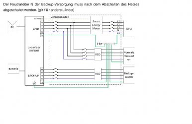

Ich habe mir eine PV Anlage mit den Sungrow sh10rt verbauen lassen.
der WR hat einen Backup / Notstrom Ausgang mit allerdings nur max 10kw (3,3 pro Phase)
Normal Laufen die Notstromverbraucher mit über den WR allerdings nur bis max 10KW was fürs Wohnhaus zu wenig ist.
Wäre es möglich bei einen Netzausfall das Wohnhaus vom öffentliche Stromnetz zu trennen (lasttrennschalter) und das Wohnhaus mit den Backup Ausgang des WR zu verbinden?
dann hätte das komplette Wohnhaus Notstrom. (klar nur bis zu max 10kw aber das sollte reichen man muss ja nicht gerade den Herd anmachen)
den Backup Ausgang noch vor dem verbinden mit den Hausanschluß dementsprecht absichern damit es unter die 10kw bleibt (sollte es mal zu viel sein fliegt halt die Sicherung raus)
Problem ist das der WR ca. 50m vom Wohnhaus entfernt steht und ich nicht so einfach eine 2te 5x10mm leitung ins haus bekomme zudem müsste auch nochmals die verteilung im Haus auseinandergelegt werden mit was ist Lastverbauch und was geht als Notstromversorung...
kann man so eine Umschaltung bauen oder gibt es die fertig zu kaufen?
