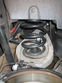

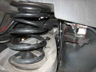

Habe den Reifen demontiert.
Ich sehe leider absolut garnichts. Selbst die Feder sieht gut aus.
Hier mal die Fotos....
Fällt euch vielleicht was auf das ich nicht sehe.
Bei dem unteren Bild habe ich mal einen roten Kreis um die Stelle gemacht wo meiner Meinung nach Schleifspüren zu sehen sind.
JEDOCH liegt dieses Teil hinter dem Radkasten also kann das Rad da schlecht dran schleifen....

AW: Ist meine Feder gebrochen? Komische, böse Geräusche an der Hinterachse
Sieht gut aus - die Feder ist in Ordnung.
... beim Drehen an der Radnabe auch kein Schleifgeräusch? (-> Stein zwischen Bremsscheibe und Schutzblech / verbogenes Blech)
... ist das Rad wirklich weiter im Kotflügel als auf der anderen Seite?
... woran einst Du zu erkennen, dass der Dämpfer komplett zusammengedrückt ist?
... Heb mit dem Wagenheber unter der Stoßdämpferverschruabung an bis das Rad frei ist. Damit ist es dennoch eingefedert und Du kannst nochmal daran drehen und das Schleifen versuchen zu finden.

ich habe mir mal den mobilitätsserive kommen lassen
resultat des mechanikers....
zwischen bremsscheibe und dem schutzblech dahinter hatte sich wohl ein stein verfangen. der war zwar eben nicht mehr sichtbar aber nach der probefahrt war das geräusch auch plötzlich verschwunden...
anders konnte er es sich nicht erklären. weil keinerlei schleifspuren irgendwo zu sehen waren.
ABER das auf dem unten bild rot umkreiste teil hat mir den reifen an der innenseite aufgeschlitzt. sieht über aus. wundert mich das der noch ganz ist.
kommentar des mechanikers war nur. DER WAGEN LIEGT ZU TIEF FÜR DIESE BREITEN REIFEN!

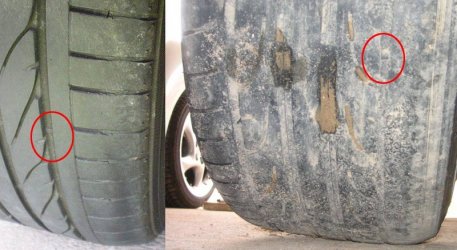

... obwohl alle Verschleißanzeiger noch ok sind. Der im linken Bild ist nicht mein Reifen, der rechts schon.
Ist das vielleicht was Du mit "Einschnitt" meinst?
Rechts im Bild auf der Fahrzeuginnenseite ist der Reifen aufgerissen.

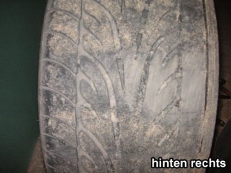

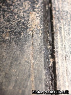

wenn ich das foto "hinten rechts" angucke kommt mir das schon sehr bekannt vor.
ich hatte die kamera heute morgen leider vergessen. ich leg mich gleich mal unters auto und versuche die stelle zu finden

so hier ein foto
die rote umkreisung zeigt EINEN der vielen einschnitte. ist nicht so gut zu erkennen. es geht auf jeden fall tief rein.
zwischen den gelben markierungen sieht man gut wo es geschliffen hat bzw wo das profil abgefahren ist wie ich ja jetzt weiß
Ja, genau - der is abgefahren ... das Foto etwas eher und die Erklärung wäre einfacher gewesen :M
Mach nochmal bitte ein Foto direkt aus der Perspektive wie beim ersten der drei Bilder von mir.

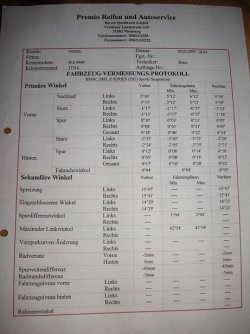

@jokin: was hälst du davon, mal eine achsvermessung machen zu lassen um zu sehen ob da vielleicht doch noch was geht einstellungstechnisch?
bmw hält es für unnötig bzw nicht möglich, alle reifenhändler bei denen ich bisher war sagen auf jeden fall mal checken
Naja ... kann was bringen, muss aber nicht. Kommt auch auf Deine Präferenzen an. Ich hab mir die Hinterräder steiler stellen lassen, weil ein übersteuerndes Auto für mich kein Problem ist. (je steiler hinten die Räder, desto eher ist der Grip in Kurven an der HA verloren)
BMW hat bei der Achsgeometrie Vorgaben über die ich mich hinweg gesetzt habe und außerhalb der Toleranzen einstellen lassen habe.
Seihe Anhang ...
