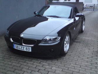

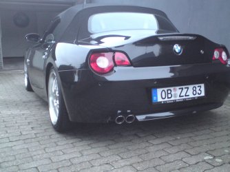

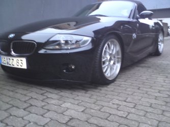

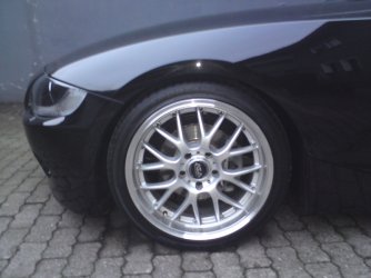

Hallöchen mein 2,2er ( siehe Bild ) hatte aktuell 8*18er et 35 Asa`s drauf mit 225/40 18 , nun möchte ich zu 99% auf 19er umsteigen.
Der Wagen ist mittels H&R Federn 35mm tiefer.
Nun würde ich gerne wissen , was ohne Umbauarbeiten drunter passt.
Bis zu welcher Größe und Et kann ich an VA und HA mit dem Zusammenspiel von den H&R Federn gehen etc.
Einige Erfahrungsberichte wäre super:t
Habe mich schon von meinen Traumfelgen ( Bmw Styling 67 in 19Zoll ) verabschiedet , da ich hier auf einen Erfahrungsbericht gestoßen bin , das es einiges an Umbauarbeiten erfordert hat.......
Gerne dürft ich auch zeigen was ihr montiert habt und welche Probleme dabei kamen / Eintagung etc
Danke im vorraus.
Lg Chris

Tja, Pech gehabt ... in jedem (mir bekannten) Teilegutachten für 19"-Räder gibt es den Passus, dass für ausreichende Freigängigkeit gesorgt werden muss.
Das bedeutet entweder "aktive" Maßnahmen, wie das Warmumformen der Radhausschale und dass die Radhausschale hinter den Stoßfänger gesteckt wird anstatt davor.
(z.B. wie bei Superossi35)
Oder das bedeutet "passive" Maßnahmen, wie der Grundsatz "Schleif Du Sau und mach's Dir passend".
(z.B. wie bei mir)
Aber ganz OHNE Umbaumaßnahmen wirst Du keine optisch ansprechende Lösung finden.
So wie das bei Dir gerade aussieht, dürften aber eh schon Schleifspuren im vorderen Radhaus vorhanden sein :X
Humane Größen sind 8,5x19ET35 + 9,5x19ET39 mit 235/265-Mischbereifung. (Ob nun ein paar mm mehr oder weniger ET macht den Bock nich fett ...) - mit diesen Dimensionen hab ich vorne Riesenlöcher und hinten geringe Schleifspuren.
Wohlgemerkt: Bei maximaler Einfederung hab ich vorne rundum 10 mm Luft zum Raudhaus und hinten ca. 5 mm.
Nur bei Volleinschlag liegt das Vorderrad am Radhaus an, aber so fahre ich nur beim Einparken, da ist's egal.
