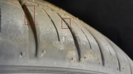

Dann ist mir heute bei näherer Betrachtung aufgefallen, dass sich das Profil der Vorderreifen an der äußeren Kante deutlich rauer anfühlt als das der Hinterreifen. Außerdem sind im Profil durchgängig kleine Risse am Verlauf der oberen Kante erkennbar. Ich hab mal versucht, das ganze bildlich festzuhalten und zu markieren. Im Bild der vordere rechte Reifen.
Kann es sein, dass eine falsche Fahrwerkseinstellung die Geräusche und den Reifenabrieb an der Kante verursacht? Sägezahn ist nicht erkennbar und die Geräusche waren wie gesagt bereits unmittelbar nach der Montage vorhanden. Leider waren die Reifen, mit denen ich damals die Probefahrt gemacht hab zum einen Runflat und zum anderen schon etwas hart, alt und daher auch laut, deswegen kann ich auch keinen direkten Vergleich ziehen. Aber zumindest das Jaulen ist mir damals nicht bewusst aufgefallen. Radlager kann ich eigentlich auch ausschließen, da sich die Geräusche in den Kurven nicht verändern, es sind auch keine Vibrationen während der Fahrt spürbar.
