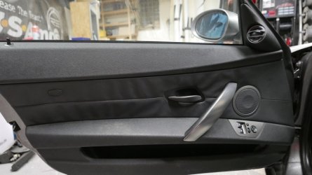

Dämm die Tür, Dämm die Türpappen, Bau ein Qualitativ hochwertiges 3-Wege-Vollaktives Lautsprechersystem ein, Richte die Hochtöner auf Deine Ohren/Kopf aus, dazu ein guten Subwoofer, alles angesteuert mit einem DSP (ich würde mittlerweile einen von Helix verbauen) und mit guten Endstufen die Lautsprecher ansteuern.
Fertig ist guter Klang im E85

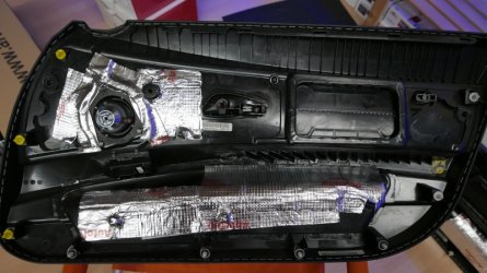

Dämmung der Türpappen und Mitteltöner:

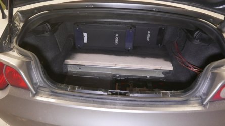

Technik im Kofferraum:

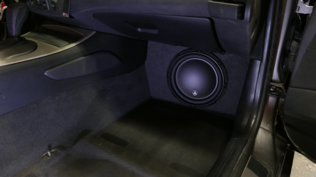

Subwoofer im 25 Liter Gehäuse:
