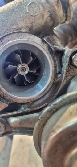

Bei meinem 35is ist einer der Turbos kaputt. Ich habe ihn auf der Autobahn etwas härter rangenommen und hinterher haben die Turbos gepfiffen. Die sind jetzt ausgebaut und es hat sich gezeigt, dass beim einen Turbo ein paar Stücke von der Schaufel abgebrochen sind. Diese konnten wir aus dem Ladeluftkühler holen, allerdings sind Späne auch im Ölfilter(gehäuse). Wie es aussieht, stammen die von der Turbowelle, was mich auf den Gedanken bringt, dass evtl die Ölpumpe einen Schaden gehabt haben muss oder spätestens jetzt hat.

Die Vermutung geht in die Richtung, dass kein Fremdkörper beteiligt war. Ich selbst habe das Auto noch nicht begutachtet. Mein Mechaniker hat es soweit zerlegt. Ich war über die Feiertage weg. Morgen fahre ich allerdings zu ihm und wir schauen uns das ganze genauer an. Die Turbowelle ist nicht gebrochen, die Späne stammen aber wohl von ihr. Wir vermuten Probleme mit der Ölzufuhr oder der Ölpumpe, woraufhin die Welle sich festgefressen haben muss und dann die Stücke von der Schaufel abgebrochen sind. Es sind Kratzspuren davon auf der Gehäuseinnenseite. Morgen weiß ich hoffentlich mehr. Und ja, ich habe ihn auf dem Weg von München nach Stuttgart 2-3 mal ausgefahren. Das Öl war aber eigentlich frisch.

Das Schaufelrad hat eindeutig das Gehäuse berührt. Die Schleifspuren habe ich heute gesehen. Dadurch ist es gebrochen. Die Welle ist total locker. Vermutlich hats ein Problem mit der Ölzufuhr gegeben. Wenn wir den Motor rausgeholt und aufgemacht haben, werden wir hoffentlich mehr wissen.

So, lange ist es her, dass ich diesen Thread aufgemacht habe. Nun nach dem Sommerurlaub hatte ich endlich Zeit mich mit dem Zetti zu beschäftigen und wollte euch Rückmeldung geben, was es war. Vielleicht interessiert es ja den einen oder anderen. Also meine Hochdruckpumpe ist offenbar der Schadensverursacher gewesen. Die Späne davon haben dann den einen Turbo beschädigt. Jedenfalls haben wir den Motor mit OEM-Teilen wiederaufgebaut: neue Pleuel- und Hauptlager, neue Turbos, neue Ölpumpe, neue HPFP, neue Vakuumpumpe, neue Kopfdichtung, neue Ventilschaftdichtungen, neue Ölleitungen und Ölkühler, neues Ölthermostat, alle entsprechenden Schrauben. Präventiv habe ich auch die Steuerketten getauscht und noch zig Sachen, die ich gerade vergessen habe niederzuschreiben. Der Motor schnurrt wieder wie ein Kätzchen und ich genieße die letzten Tage der Saison. Müsste ich es allerdings nochmal machen, würde ich wahrscheinlich das Auto abgeben, nicht so sehr wegen der Arbeit, sondern wegen den Teilekosten.
Muss noch alles genau nachrechnen, aber die Teile um die 8.500 EUR. Die Arbeit haben wir mit einem Kumpel zusammen gemacht, der Mechaniker ist. Das hat mich nochmal ca 2.500 gekostet für ihn. Für den Preis hätte ich es auch machen lassen können, allerdings nicht mit OEM-Teilen bzw. wollten sich die meisten nicht vorab so wirklich beim Preis festlegen.
