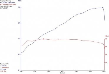

zurück von der messung... hab ein schönes filmlein und ein haufen info (für jokin ;)). ich werde das morgen mal posten. vorweg mal dies: 326.9 ps, 400 nm, gemessen im fünften, da der vierte zu früh abriegelte, ich komme auch darauf zurück, verstehe es eben selber nur halbwegs... (drei messungen, zwei im fünften, eine im vierten...)
weitere details folgen wie gesagt...

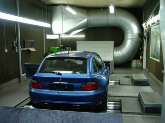

belüftung: mit 120 km/h wird frischluft eingeblasen. habe noch ein foto von der anlage und auch ein video von allen drei tests (welches wie es sich bei solchen videos gehört ziemlich sinnlos ist :))...

AW: jetzt wirds ernst
Hi,
327 PS bei 6620 U/min...&:
ist ja interessant, dass Du nirgendwo mal über 7.000 gegangen bist.
Bei meinem ist die Höchstleistung bei 7.400 angegeben. Kann mir nicht vorstellen, dass Theorie und Praxis so weit auseinander liegen...Egal ob nun S54 oder S50. Beide liegen, wenn nicht sogar gleich bei 7.400...
Kann aber sein, dass ich irgendwas überlesen habe, bei Deinem Test.
ja, eben hat er anscheinend vorher schon abgeriegelt (da er nicht offen ist, bei 260km/h war fertig)... deshalb musste er auch im fünften messen...
also eben ich habe den test nicht selber gemacht, soll mal wer was dazu sagen, der was davon versteht... ??? &:

hier noch ein bild vom prüfstand. das video ist 280 mb gross, ich schneid bei gelegenheit vielleicht mal noch einen ausschnitt zusammen...

Alter Schwede, der M Motor ist ja ein richtiges Drehmomentmonster.
Hammer 400Nm aus 3.2 Liter Hubraum und dann auch noch über ein solch breites Drehzahlband. Was mich aber noch mehr wundert, verunsichert, dass die maximale Leistung schon so früh anfällt.

Wer misst, misst Mist - vielmehr kann man dazu nicht sagen. Ich gönne Dir die Daten, aber die Drehmomentkurve ist vom Maximalwert und Verlauf her völliger bullshit, sorry b: Ein M hat doch kein TDI-mässiges Dehmomentplateau.
für einen originalen M Motor sieht die Drehmoment Kurve zeimlich komisch aus ??!?!? und 400nm ?
habt ihr schonmal die Skalierung der NM angesehen ? dann wisst ihr auch weshalb es so Plateau-Mässig aussieht... ich bin zuerst auch etwas erschrocken, aber die doofe Skalierung erklärt so einiges....
aber beim M 400NM ist schon etwas arg viel &:

@inqueror: wenn du ja mit vielen anderen dort warst: waren bei allen die daten besser als serie? man sollte noch einige referenz messungen mehr kennen, um tatsächlich eine aussage machen zu können...
kann noch dazu erwähnen, das der herr von sportec auch positiv überrascht war, denn er habe schon viele gemessen, immer so um 300-310 ps, und m coupés sollen noch schlechter davon kommen, als normale m3 coupes...

Hallo....
ich finde das schon sehr komisch. Ich habe zwar keine Ahnung&:, aber der Motor hat doch 326 PS richtig... was ist dem mit der Verlustleistung von Getriebe und Hinterachse und so weiter. Das Diagramm müsste doch viel weniger anzeigen. Und die Drehmoment kurven (auch beim 2.8) laufen doch ganz schön Gerade.
