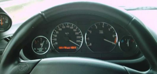

Hi Latte, willkommen im Club,
warum willst du den 240er Tacho rausschmeißen? So schnell ist der 2.8er auch nicht.
Selbst mit Kompressor komme ich nur auf 260. Und die kann der Tacho noch anzeigen.

Öhm Detlef,
bei Dir dient der rote Bereich im Drehzahlmesser auch nur als Hinweis darauf, dass demnächst die Skala aufhört, oder wie? :d

Will nicht das 240´er raushaben, sondern eines ausn E36 328, weil diese eine Verbauchsanzeige haben und diese gehen bis 260.
