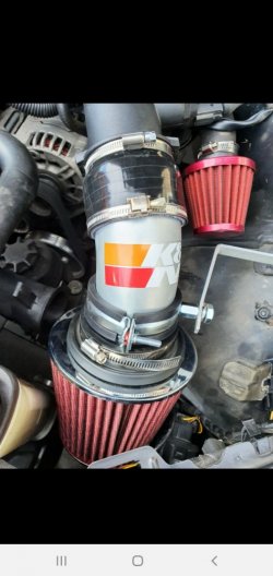

Mahlzeit liebe Community,
Ich bräuchte eure Hilfe. Ich fahre einen 2002er Z3 mit dem M43TUB19 Motor mit 118PS. Auspuff und Ansaugung sind Serie. Nun hat mich die klangliche Kulisse des offenen Filters gefangen und ich möchte ihn gerne eintragen lassen. Mein Problem ist nun das fehlende Gutachten. Kann mir jemand weiterhelfen?
Mfg Lories

Ich bin mir relativ sicher das es dafür kein TGA geben wird , selbst eine Einzelabnahme dürfte scheitern , mit einer BMC CDA wäre es sicher leichter .
Als weiteren Nachteil ist der Umstand zu sehen das man heisse Luft ungeschirmt aus dem Motorraum ansaugt, und somit leistungseinbusen haben wird wenn dies eintritt.........
Damals versucht den K&N beim 3l Z3 einzutragen.
No way.
Später hatte ich dann Abgasanlage geändert. Dann ging auch nichts mehr außer dem K&N Tauschfilter. Alles andere war nur in Kombi mit Serien Abgasanlage.
