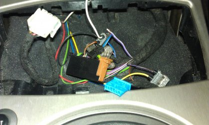

Beim Einbau des Bedienteils um den Aschenbecher hat sich ein Weiß/lila Kabel gelöst und ich weiß nicht wo das hinkommt... denk mal an den dicken Stecker aber nicht genau wohin. Kann wer helfen ? Das ganze Teil hat im moment keine Funktion mehr.
Mir ist auch noch aufgefallen das da noch noch so ein Blauer Stecker ist der etwa aus der Höhe des Schaltknauf her kommt mit 2 Kabeln dran. Weiß jemand wofür der gut ist ?

Mal ne andere Frage. Was machen die Steckklemmen da?
Danke jokin, funzt auch wieder alles.
Die Klemmen waren da schon, dachte das wäre Orginal so.
Nee, original ist das nicht! Hat der Vorbesitzer vielleicht ein Dachmodul verbaut gehabt? Diese Art von Klemmen (Wago) sind eigentlich nicht für den Einsatz mit Aderendhülsen und vor allem im Auto vorgesehen ...

also wenns original wago sein sollten, stimmt diese aussage nicht. die klemmen dieses herstellers sind, vorausgesetzt es wurde eine sauerstofffreie pressung durchgeführt, sehr wohl mit aderendhülsen zulässig und ist so auch gängige praxis *klugscheissmodus aus*
Werden die Aderendhülsen dann unter einer Schutzgasathmosphäre aufgepresst? &:
nee das bedeutet eigentlich nur, dass die hülse so fest gepresst ist, dass zwischen den litzen keine luft mehr ist. ist eigentlich bei jeder herkömmlichen vierkantpressung der fall.
