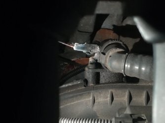

Am Sonntagabend gab es im Motorraum einen Kabelbrand. Direkt unter der Ansaugbrücke sind 30 cm Kabel, der Stecker und der vermeintliche Verbraucher in Gestank, Wärme und geschmolzenes Plastik aufgegangen.
Das Foto ist durch die Kanäle der Ansaugbrücke senkrecht nach unten aufgenommen. Der von rechts ankommende Schlauch kommt vom Ventildeckel und ist im ETK als Entlüftungsschlauch deklariert. Ich schlussfolgere daraus, dass es sich um die Kurbelgehäuseentlüftung handeln wird. Liege ich damit richtig?
Die nächste Frage ist nun, welchem Bauteil dort zu warm geworden ist. Laut ETK ist es lediglich ein Winkelstutzen.

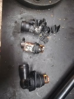

Oben die Reste vom Altteil und unten das neue.
Ich habe die TIS mittlerweile etwas gewälzt und bin auf die Heizung der Kurbelgehäuseentlüftung gestoßen, im Bild E65390.
Der Aufbau der N52-Ansaugbrücke sieht in der Realität etwas anders aus, vermutlich wird hier exemplarisch eine andere gezeigt.
Hat irgendjemand eine Ahnung um welches Bauteil es sich hier handelt?
