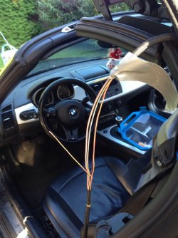

Hat alles traumhaft geklappt!!
1,5 Stunden war alles erledigt.
war nur das eine Kabel alle anderen waren noch Top in Schuss!
vielen dank für die Hilfe und ein schönes Wochenende noch!!
