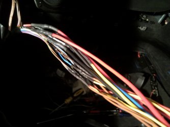

Habe bei mir für die 4 dicken Kabel 2,5mm² Silikon Messleitungen , für die mittleren glaube 1mm² oder 1,5mm² (weiß ich nicht mehr genau) Silikon Messleitungen und für die relativ dünnen Kabel normale Litze genommen, da die eh nicht so leicht brechen, wie die dickeren. Hat dann am Ende gerade so durch die Gummitülle gepasst und ist schön flexibel.
Noch ein Tipp von mir. Setz die neuen Kabel ca. ab C-Säule bis 20-30cm vor den Steckern in der Heckklappe ein. Habe bei mir zuerst auch nur paar cm vor und hinter dem Kabelbruch gelötet und dann hab ich die Kabel nicht mehr untergebracht. Die dickeren Lötstellen wollten einfach nicht in der Heckklappe verschwinden:g
Hier noch 2 Bilder, wie es bei mir aussah.

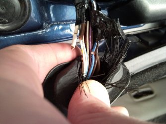

Also meine Erfahrungen dazu sind:
Es wird verdammt eng, wenn man da dickere Kabel nutzt.
Löten lässt es sich schwer, mit guter Ausrüstung gehts aber halbwegs.
Habe den kompletten Kabelbaum von der Heckklappe bis hinter die Heckleuchte neu gemacht. Da war dann auch genug Platz die Kabel wieder zu verbinden.
Beim Einlöten von einem kurzen Zwischenstück, ging das Löten überhaupt nicht vernünftig.
Das Löten an der Bruchstelle macht meiner Meinung nach keinen Sinn. Da Kabel bricht nach wenigen Lastspielen wieder an der selben Stelle.
