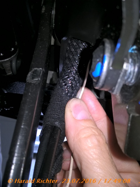

Heckscheibe aufs Dach gelegt. Den Innenhimmel und die seitlichen 2 Verkleidungen abgenommen (ist alles nur geclipst) um dann leichter an den Kabel zu wackeln. Dabei versucht mittels Taster das Dach zu öffnen. Nix ging.
Um die Kabel/Leitungen zu sehen wurde der Gewebeschlauch und ein selbstklebendes Stoffklebeband entfernt.
Und plötzlich ist da ein Kabel ganz locker und schwups, da hängt es auch schon raus.
