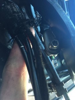

Eigentlich ist das ein Stoffgewebe, denn die Leitung muss ja flexibel sein um sich biegen zu können, siehe Foto

Hab mir grad von meinem Mechaniker ein Foto senden lassen. Besser hab ichs aktuell leider nicht.
Is die Frage, ob es eine Schürf- oder eine Knickstelle ist.
Aktuell wurde nur ein Isolierband rumgewickelt. Denke das bringt aber nicht viel.

Was sagst du zum Foto...meinst das kann evtl. noch ne Zeit halten bzw. dicht bleiben?

Nehm mal selbstverschweißendes Isoband. Damit kann man auch einen undichten Kühlerschlauch reparieren.
