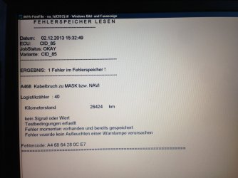

ich habe folgende Probleme mit meinem Z4:
- der Navibildschirm (CID) klappt über die Tasten ganz normal auf und zu (vorher hatte ich der klappfunktion einige Probleme), aber schaltet sich nicht ein
- wenn ich das Radio bediene, egal wo, klappt das CID nicht aus
- im DVD Laufwerk liegt eine gebrannte DVD die ich knapp 2 Jahre genutzt habe, diese wird nicht mehr ausgeworfen
- mit meinem Laptop habe ich folgenden Fehler ausgelesen:
Etwas stutzig hat mich der Kilometerstand gemacht da der Wagen aktuell knapp 90.000km auf der Uhr hat.
Oder ist das vielleicht der Kilometerstand an dem der Fehler zum ersten mal aufgetreten ist? (Ich habe den Fehler zunächst gelöscht und den "Folgefehler", welcher natürlich der selbe ist, fotografiert.
Kann mit dem Fehler nicht viel anfangen, da ich nicht weiß wo genau sich der Kabelbruch befindet.
Vielleicht kann ja jemand mehr damit anfangen. ;)
