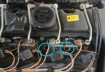

Also hab mal Die Abdeckung aufgemacht und mir ist aufgefallen das unter 2 injektoren in dem Loch /Kammer was auch immer das sein mag, Öil drinn ist.. Aber nur unter den ersten 2 injektoren.. Bei den anderen 3 ist alles trocken..
Ist das normal? Bzw könnten die ersten 2 injektoren kaputt sein?

Ventildeckeldichtung oder der Ventildeckel selbst können das verusachen.
Hast du mal die entsprechenden Zündkerzen rausgeschraubt, vielleicht stehen die auch im Öl....
Hat mit Injektoren nix zu tun...
Wenn ich mir das Öl so anschaue, schaut das so sauber aus, das es wohl einfach Öl ist, das beim Einfüllen daneben gelaufen ist. Sobald du etwas daneben gießt, fließt das Öl dort runter.
