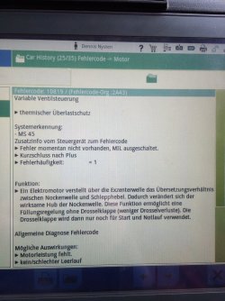

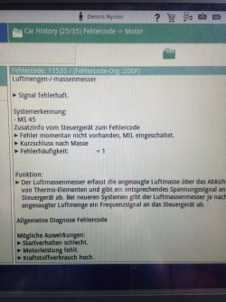

Immer(!) wenn der Wagen richtig kalt ist (eine Nacht gestanden oder mehrere Tage) und ich ihn starte, springt er an als käme er gerade aus dem Werk. Alles Super! Dann aber nach ca 30 Sekunden schwankt die Drehzahl als ob ich 'Stoßgas' geben würde für ca 4 sec. Und dann geht der Wagen aus und die MK Leuchte geht an. Dann starte ich den Wagen wieder und direkt das selbe Spiel.. 'Stoßgas', Motor aus.. Dann starte ich den Motor wieder, als wenn nichts gewesen wäre und ich kann ohne Probleme fahren bis ans Ende der Welt. Das Problem tritt übrigens nur auf wenn ich im Leerlauf bin bzw das Fahrzeug steht. Mittlerweile mache ich das so, dass ich den Wagen anmache, sofort aus der Garage raus, und direkt fahren. Wenn ich nämlich den einen Punkt überwunden habe, bis er ein bisschen warm ist, ist auch alles gut. Aber wenn ich zb aus der Garage raus fahre und es kommt ein anderes Auto sodass ich warten muss und stehe, geht das Problem wieder los. Ich habe ihn mal auslesen lassen. Kann es sein dass das irgendwas mit der Variablen Drosselklappe zu tun hat? Also mein reiner Menschenverstand sagt mir, irgendein Sensor oder defekter Stecker gibt im Kaltzustand eine falsche Meldung weiter sodass er meint die Drehzahl korrigieren zu müssen, richtig? Übrigens, hatte auch mal die Batterie getauscht... Da war der Fehler für ca 2 Monate nicht mehr zu finden.. Oder einfach Einbildung oder Zufall?
