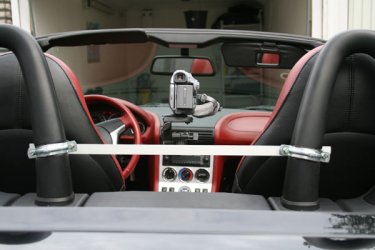

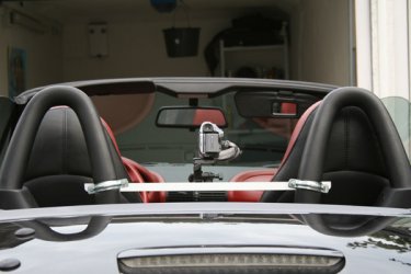

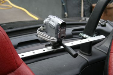

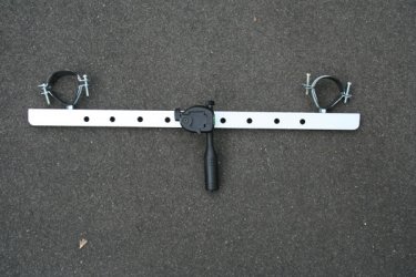

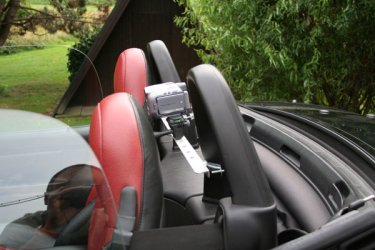

Hab mir gestern mal ne Kamerahalterung, relativ easy und sehr stabil !:t
Ich weiß auch das es dafür keinen Schönheitspreis gibt, aber um sie gelegentlich ( Ausfahrten, Ring ) mal zu montieren ist es ne einfache, sichere Sache.

also .. die Halterung rutscht nicht runter ( geht auch nich weil die Bügel unten dicker werden ) ob´Spuren an den Bügeln bleiben kann ich nich sagen da ich das Ding nur mal für ne Stunde dran hatte, aber bei der Abschlusstour wird`s montiert :t Zum Verwackeln : Ich denke ich finde keine Stelle in meinem Auto wo`s weniger wackelt, mein ZZZ ist recht hart und tief und somit ruppelt es schon ordentlich :#
Hab am Sonntag mal ne Runde NS aufgenommen bei der mein Beifahrer die Cam gehalten hat, das ist zum anschauen schon schöner ( da kannste schon mal auf den Vordermann zoomen oder in die Kurve reinfilmen o.ä.)
Problem war nur das er nach einer Runde keine Kraft mehr im Arm hatte :X :d :d
achso , noch ein Nachteil : du kannst das Windschott nich mehr aufziehen, im Sommer sicher ok aber im Moment recht frisch :#
