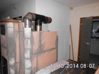

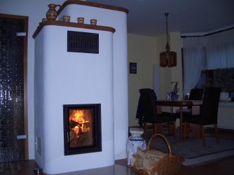

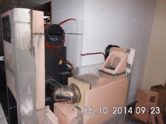

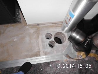

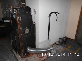

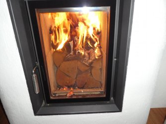

Wir haben einen gemauerten Grundofen im Wohnzimmer stehen. Heizungseinsatz von Brunner mit 78 Liter Wasserkessel im Abgasstrom und Anschluss an die Heizungsanlage. In unserem Fall große Pufferspeicher im Keller. Damit heizen wir das ganze Haus. Als Backup sind eine Gasheizung im Keller und Solarthermie auf dem Dach die Beide bei Bedarf auch die Pufferspeicher laden. Alles elektronisch gesteuert, auch der Grundofen mit Auto-Umschaltung auf Speicherbetrieb sowie Verbrennungslufregelung. Geheizt wird mit 30 cm Scheitholz Buche.
Der Grundofen wird bei uns etwa gegen 14:00 Uhr gefüllt und angesteckt. Selbst am nächsten Tag gegen 11:00 Uhr gibt der Ofen noch so viel Wärme ab, dass das Wohnzimmer gut geheizt ist. Der Wasserkessel ist dann natürlich nicht mehr in Betrieb.
Einen Grundofen mit Wasserkessel zur späteren Nutzung ohne zusätzliche Pufferspeicher kannst Du nicht realisieren, da Du die Wärme auch abführen musst. Unsere Brennraumtemperatur im Grundofen liegt in der Spitze bei 800-900°C. Die Abgastemperatur in den Schornsteineintritt zwischen 120-180°C.
Hier mal ein paar Bilder vom Aufwand nur des Grundofens und das Ergebnis
Vielleicht sollte ich die Bilder mal in den Fred "Was habt Ihr Euch schönes gebaut" einstellen :@
