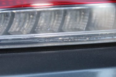

Hallo Gemeinde,
ich stelle seit einiger Zeit "komische" Stellen auf dem Lack meines ungefähr zwei Jahre alten, schwarzen (metallic) Zettis fest.
Ich versuche mal, es zu beschreiben. Es sind helle, bläulich schimmernde Flecken von ca. 2-3mm Durchmesser, in deren Mitte es aussieht als ob es ein Rostpickelchen wäre.
Aber das kann doch wohl nicht sein, oder????? Hat das sonst noch jemand festgestellt?
Habe den thread über Flugrost hier schon gelesen, wohne aber in einer industriefreien Zone. Flugrost sollte also kein Thema sein.
Habe Ende des Monats einen Termin beim Händler, bezüglich der Rückrufaktion mit der Heckentlüftung. Da werde ich das mal begutachten lassen.
Oder sollte das lieber ein neutraler Lacker begutachten, um der Gefahr aus dem Weg zu gehen, dass das bei BMW heruntergespielt wird?

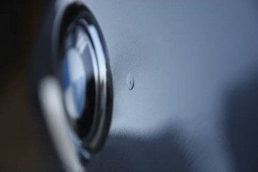

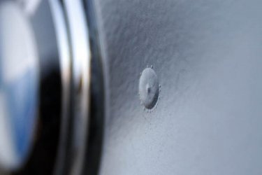

Ich habe momentan am Kofferraumdeckel eine Blase im Lack mit knapp 1cm Durchmesser ;( .
Wird in Kürze von BMW Entfernt

Sind diese Pickelchen nur auf Blechteilen oder auch auf Kunststoffteilen? ... Flugrost legt sich auch auf Kunststoffteilen nieder.
Und Lackblasen/Rostblasen lassen sich mit dem Fingernagel sichtbar eindrücken, Lacknasen jedoch nicht.
das auf dem Foto sieht mir schwer nach einem Lackiertropfen aus, der in der Endkontrolle übersehen wurde. Nicht schön und darf nicht passieren - schon gar nicht bei dieser Größe.
btw.: Das Foto ist wirklich gut gelungen :t

Diese bläulich schimmernden Flecken sind, was ich bislang endecken konnte, sowohl auf Kunststoff- als auch auf Lackteilen. Und zwar an ganz unterschiedlichen Stellen am Fahrzeug. So ist z. B. der Fleck, in dessen Mitte sich dieses kleine Pickelchen befindet, auf der Abdeckung der dritten Bremsleuchte auf dem Kofferraumdeckel.

@Stringbound: deine Beschreibungen passen eigentlich zu den Bildern von BMW-Z-4. In dem Fall wären es dann doch eher Lacktropfen vom Lackieren oder?
@Stringbound und BMW-Z-4: von wann genau sind denn euere Z4s ? BMW hat ja irgendwann in letzter Zeit die Lackiererei umgestellt oder irre ich mich da?
Das sieht mir aber eher nach Punktschweißzange aus. Die hat das Blech fast durchgeschossen. War wohl etwas zu stark eingestellt oder zu Heiß.

...nee, meine Flecken sehen anders aus. Sie schimmern so wie wenn eine Seifenblase auf dem Lack zerplatzt wäre (nur viel kleiner) und sie sind nicht erhaben...
Mein Zetti ist von 07/2009.
Wie hat denn BMW das Lackieren verändert?

Naja, die Lackblase bei meinem Zetti ist ja erst nach knapp 2 Jahren schlagartig gekommen und war anfangs noch deutlich stärker aufgebläht.
Der Freundliche vermutet einen Lackeinschluss als Ursache

Die Heckklappe wurde nun vom Freundlichem wegen dem Lackeinschluss neu lackiert, die "Leder Optik" ist hier jetzt weniger ausgeprägt wie am Rest vom Auto.
Außerdem wurde einiges zur Geräuschbeseitigung überarbeitet: u.a das Dach justiert, Dachmechanik gefettet, Dichtungen behandelt, Überrollbügelverkleidung und A-Säulenverkleidung mit Filz gedämpft.
Dann noch neben Oilservice und Bremsbeläge das übliche wie Kofferraumentlüftungen und Heckleuchten austauschen.
Bei den alten Rückleuchten waren Spannungsrisse an den Dichtungsbereichen vorhanden
