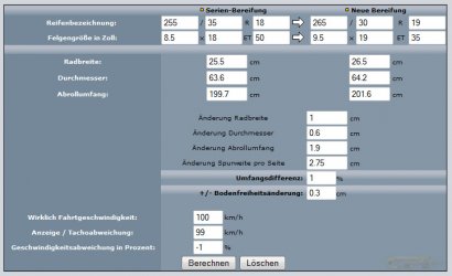

Hi,
kann ich eigentlich die Kombination:
225/35 R19 auf 8,5x19
und
265/30 R19 auf 9,5x19
fahren?
Laut meinem :) sei das kein Problem. Ist dem so?
VG, Kamil

AW: Kann ich die Kombination 225 und 265 fahren?
in meinem Fahrzeugschein steht 225 und 255, auch möglich 235 und 265. q:
Dann muss ich davon ausgehen, dass nur eine der beiden Möglichkeiten erlaubt ist, Mischung dürfte lt. Papiere nicht erlaubt sein. :s:+
